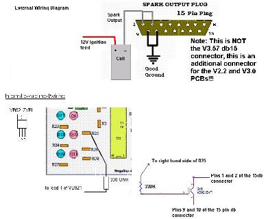

c-coupedriver hat geschrieben:Hallo Miguel,
Zündimpuls wird an den Leds abgegriffen und in den Einstellungen von Megatune oder Tunerstudio passend eingestellt.
Spark A, Spark B usw.
ist bei der V2.2(miniMS) sowie an der V3.0 gleich.
Die Schaltung muss mann auf beiden Boards extra aufbauen. Beim V3.0 Board ist ein Zündtreiber schon mit drauf.
Bei der miniMSbraucht mann entweder einen extra Stecker.
Oder mann nimmt die 3 Kontakte die der DB9 belegt und macht sich ein Extra Kabel zum Com-Port.
Andreas.
also da miniMS ==> v.2.2 ist dann so :

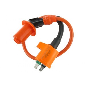

ich habe doch schon geschrieben das ich NICHT meine originale CDI verwenden werde, sondern eine TCi-Zündspule,
von +12v geladen und durch Massepol von der mininMS entladen !!
so wie diese hier:
ihr bringt einen aber auch durcheinader !! :evil: :twisted:

von c-coupedriver
luli hat geschrieben:
Andreas.
Genauso
Andreas
