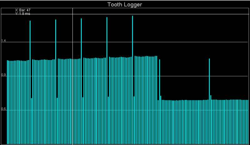

So, ich muss mich korrigieren: die CPU schmiert nicht ab, es dauert nur eine Weile, bis die MS wieder synct. Hab das hier im Log mal festgehalten, bei Sekunde 297 geht der Spuk los.

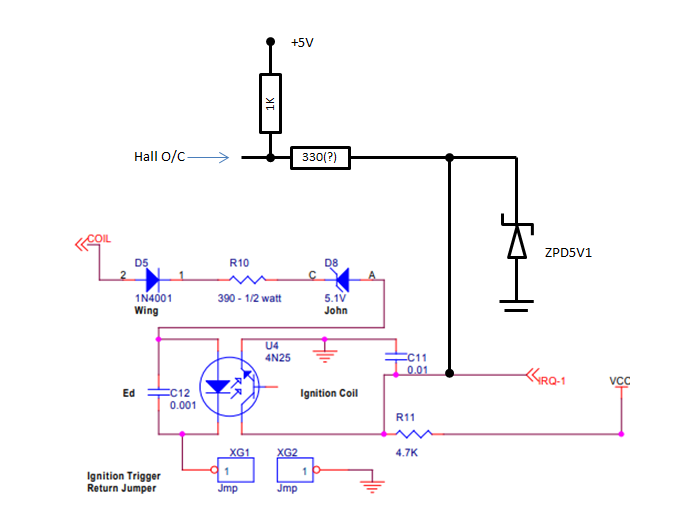

Carsten hat geschrieben: Den Tiefpass zwischen Opto-Koppler und Drehzahl-Eingang hast du damals, als Pigga das Problem hatte, geändert? Der hatte eine zu niedrige Grenzfrequenz und der Kondensator ist mit 10nF zu groß. Wir haben den gegen 1nF getauscht und gut war.
Carsten, das wird's sein! Ich habe mir gerade mal meine Notizen angesehen, mein Eingang sieht so aus:
Ich heize dann mal den Lötkolben an und tausche C11 aus.
Desweiteren hab ich endlich kapiert, warum meine Schubabschaltung entweder in der Stadt oder auf der Landstraße/Autobahn funktioniert, ich sie aber nicht so abgestimmt bekomme, dass beides smooth läuft: die Drosselklappen schließen im Schiebebetrieb bei höheren Drehzahlen nicht, TPS bleibt bei 2-3% hängen :shock:
Auffällig finde ich auch diese AFR-Schwinger in Richtung fett, jedesmal, wenn ich vom Gas gebe. Auffälligkeiten bei den Einspritzzeiten sehe ich aber keine?!
Zu guter Letzt habe ich noch manchmal ein "sprotzen", kurze Verpuffungen in den Auspuff, wenn ich aus dem Schiebebetrieb wieder Gas gebe, fällt euch dazu vielleicht auch was ein?

Ups, wollte C11 gerade ausbauen - der ist gar nicht mehr drin, genausowenig wie R11.
Ist vermutlich schlau, da einen 1nF reinzumachen und ggf. einen 10k Pull-Down?!
EDIT:
Hat mir ja keine Ruhe gelassen...
Das Improvastionsprodukt (s.o.) ist rausgeflogen und ich habe es jetzt in Anlehnung an das B&G Orignal so neu verdrahtet:
Wobei ich als P/U 1k genommen, R10 auf 180k abgesenkt und C11 auf 1nF verkleinert hab. Motor läuft schon mal wieder wie gehabt, bin gespannt, was der "Begrenzer" sagt.
Diese VW Hallsensoren im silbernen Gehäuse, sind das vielleicht 12V-Typen? Ich weiß nicht mehr genau, womit ich den versorge, aber der P/U liegt definitiv nut auf 5V.
Wenn das alles nix hilft, spiele ich mal mit dem Abstand Sensor-Zahn rum...

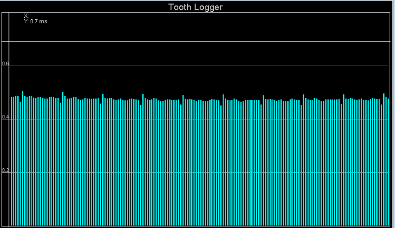

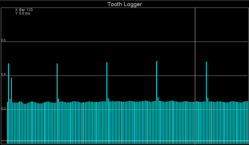

Ok, der Filter war es nicht. Wenn ich den erweitere oder deaktiviere, dann dreht er zwar bis 6200-6500, bekommt dann aber üble Fehlzündungen.
Der Toothlogger sieht dann schlagartig so aus:
Ein "Bild" vorher war das Signal noch traumhaft:
Wenn die Drehzahl fällt, dann erholt er sich irgendwann, den Moment kann man hier sehen:
Irgendeiner noch eine Idee, was ich tun könnte, ohne Trail&Error oder ein Oszi ins Auto zu bauen?

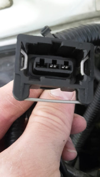

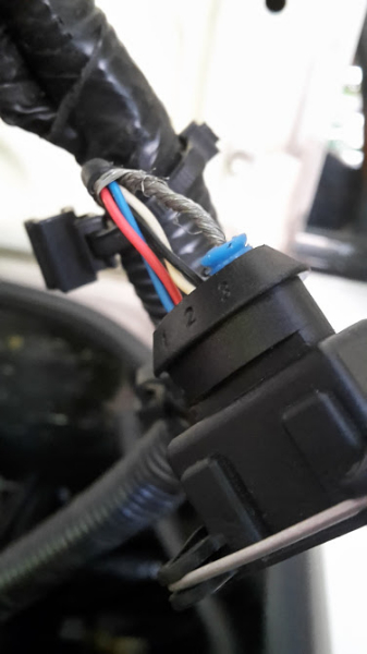

Ich wollte dann heute den Kabelbaum etwas umstricken und hab den Schrumpfschlauch um den Stecker für den Hall-Sensor abgemacht: :shock:
Hab mir jetzt erstmal Entriegelungswerkzeug für die JPT bestellt. Früher hatte ich das Zeug auf der Arbeit, jetzt muss ich in der eigenen Garage aufrüsten :?
