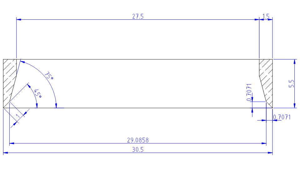

Ich habe mich nochmal den Konturen der Ventilsitze von Einlass- und Auslasskanal gewidmet und würde gerne eure Meinungen hören, ob das so machbar und sinnvoll ist.
Wolfman11 hatte geschrieben, dass es sinnvoll ist das Einlassventil auf maximale Größe auszulegen, was der originale Ventilsitz hergibt und das Auslassventil original zu lassen und nur den Ventilsitz entsprechend anpassen.
Einlassventil
Beim Einlassventil habe ich die Zeichnung um ein paar Maße erweitert.

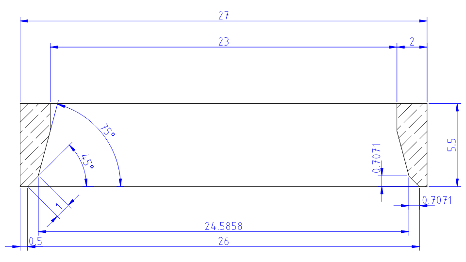

Auslassventil
Beim Auslassventil habe ich die gleichen Winkel wie beim Einlassventil angenommen.
Beim Auslassventil könnte man auch noch überlegen, ob man den Durchmesser am Ventilsitz zum Kanal auf 24 mm erhöht und die Ventilsitzbreite an dieser Stelle auf 1,5 mm verringert.
