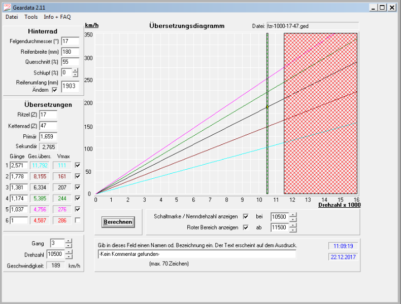

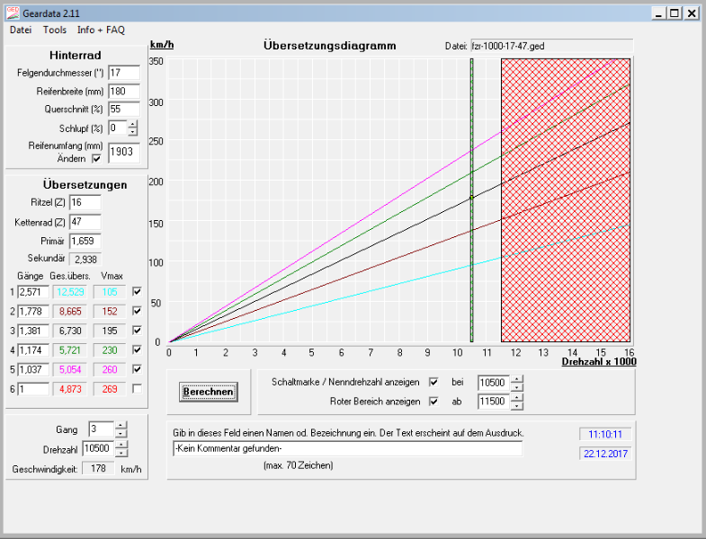

von chapy
für solche spielereien habe ich dieses tool.
einmal mit oem setup
einmal mit derzeitigen setup
da die leistung ab 3000rpm linear ansteigt ist auf der landstrasse selten mehr als gang 2,3 und 4 nötig.
der 3. reicht von ~50km/h bis ~180km/h
für den schauinsland reichen gang 2+3 völlig aus,
kurvensurfen auf der drehmomentwelle :mrgreen:
als luxuswunsch wäre ein 6. gang als overdrive und einen längeren 1.
für mich eignet sich der 1. nur zum anrollen,um gleich in den 2,3.gang zu schalten.
zum vollbeschleunigen ist der erste zu heftig,da gehts schneller in die höhe als nach vorne.
da ich ein sehr schlechter einradfahrer bin,ist das für mich etwas uncool :roll:
