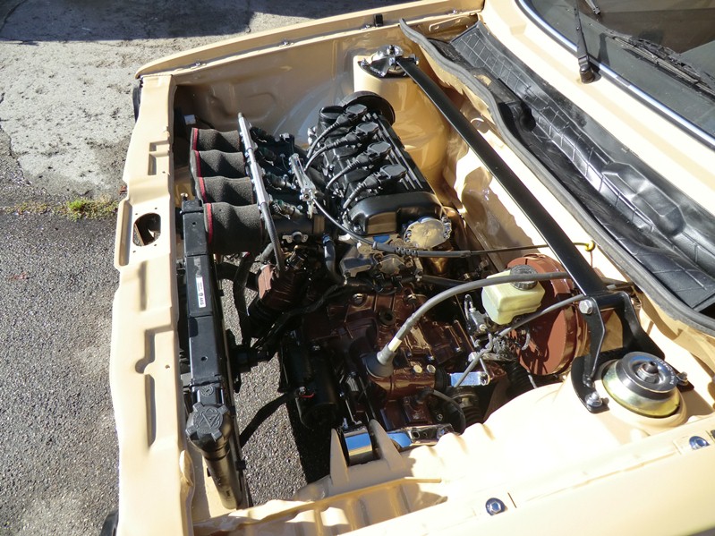

So Motor läuft jetzt! Hab mir die zuvor erwähnte 5V Pullup-Schaltung ins Steuergerät löten lassen und siehe da er läuft auch im Warmen zustand!
Falls jemand den gleichen Umbau vorhat muss man mit dem 5V Pullup die Jumper wieder auf Normal (Pin1 und 2) setzen und IgnitionOutput auf "Going-Low"
Innovate Controller ist rausgeflogen die neue funktioniert bisher tadellos und zappelt auch nicht so wie die Innovate.... Bin zufrieden.
Hab jetzt komischerweise auch im Stand Lambda 1,0 ohne etwas an den Kennfeldern zu machen. Mit der Innovate hatte ich 0,6...
Einziges Manko ist das das Steuergerät jetzt relativ warm wird werd das weiter beobachten die nächsten Wochen. Hoffe dass ich dieses Jahr noch zur Grobabstimmung komm...
Bin heut gleich mal aus der Garage gefahren um die Mühle zu waschen... :D
Danke für eure Hilfe!!!
Gruß Steffen

die fliegen raus sobald mein Kühler fertig ist. Die Airbox passt momentan noch nicht. Werd nen schmaleren und dickeren Kühler verbauen damit der 4. Zylinder auch schön Luft bekommt.
Dachte aber eigentlich die Piper sind von der Leistung gar nicht so verkehrt...
Gruß Steffen
