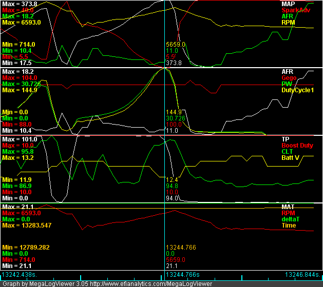

log ist recht groß ...
2,7 kann ich in der form leider nicht fahren...aber ich taste mich weiter voran...wenn es 2,2-2,5 werden ist alles gut.

Zaphod
Beiträge: 101
Re: VW Golf 2 Syncro Umbau → 1,8l 16V Turbo 4 Motion
Beitrag von Zaphod »
Dutycycle 144%? :shock: Das kann nicht wirklich gesund sein...

HHTC
Beiträge: 668
Wohnort: Hamburg
Beitrag von HHTC »
Zaphod hat geschrieben:Dutycycle 144%? :shock: Das kann nicht wirklich gesund sein...
das stimmt...ist auch nur die "vorläufige fassung"
errechnete mögliche leistung >1000ps :lol:

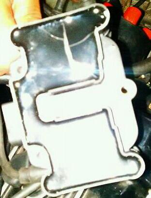

Mit einer lauten Fehlzündung verabschiedete sich gegen Mitternacht diese Zündspule....der Fehler war schnell gefunden....allerdings war die Spule so heiß, dass man Sie nicht anfassen konnte.
Da bin ich mir unsicher, ob die Einstellungen falsch sind oder die Spule einfach einen Fehler hatte.

Beiträge: 1181
Beitrag von Richard004 »
das hat ich auch mal, da schien bei mir irgendwas komisches beim Burnen passiert zu sein (mit langem USB kabel), nach einem Firmwareupdate ist bis jetzt alles gut
