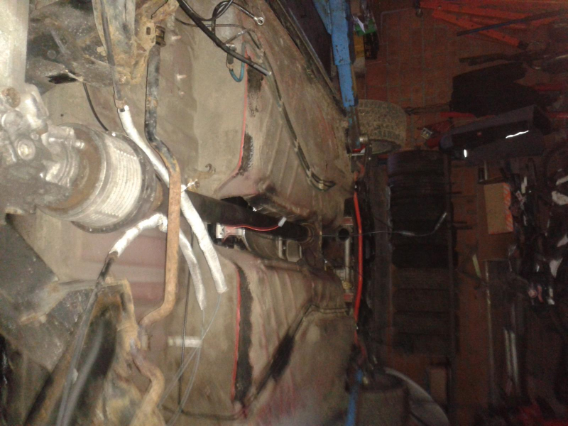

Nachdem ich mich recht kurzfristig von meinem geplanten Audi 80 Quattro projekt verabschiedet habe, habe ich mir Gedanken darum gemacht wie es um meinen Golf weiter gehen soll.
Ich bin dann zu dem Entschluss gekommen den Wagen auf Allrad umzubauen.
Ich habe mir eine Passat Hinterachse, ein Golf Bodenblech, eine Golf 3 VR6 Kardanwelle und ein AME Passat Syncro Getriebe gekauft.

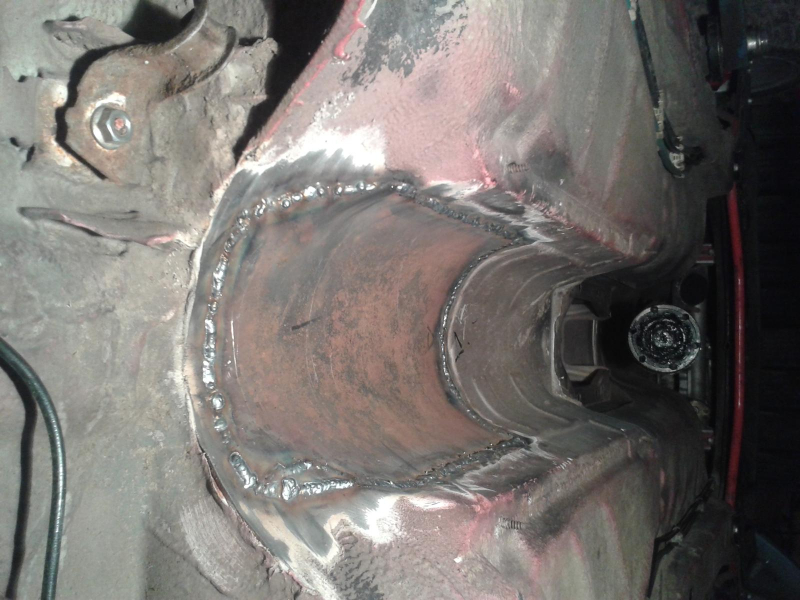

Das Blech mit der originalen Reserveradmulde habe ich dann zwischen den Trägern bis an das Heckblech heraus geschnitte und den Träger für das Diff angeschweißt (Den gab es zum Bodenblech dazu). Passt "Plug and Play"
Dann das neue Heckblech oben drauf gelegt und alle Hohlräume mit Blechen verschweißt. Für den Tank musste ich auch noch einen Träger bauen, wo die Tankbänder angeschraubt werden. Der Tunnel kann bis auf die Durchführungen von den Handbremsseilen bleiben. In dem Berech habe ich zwei Bleche eingeschweißt. Dann noch einen Halter für das Kardanwellelager im Tunnel und fertig ist der Syncro.
Bin nun soweit, dass ich den Motor wieder drinnen habe und dabei bin die Sensorkabel für die Mfa neu zu verlegen. Nächste Saison will ich die UMC auch in den Innenraum verlegen um Fehlerquellen auszuschließen.
Re: Golf 2 16V UMC1
Verfasst: Mo Jan 04, 2016 2:11 pm
von 16VPearleffekt
So gibt auch noch ein paar Bilder :wink:

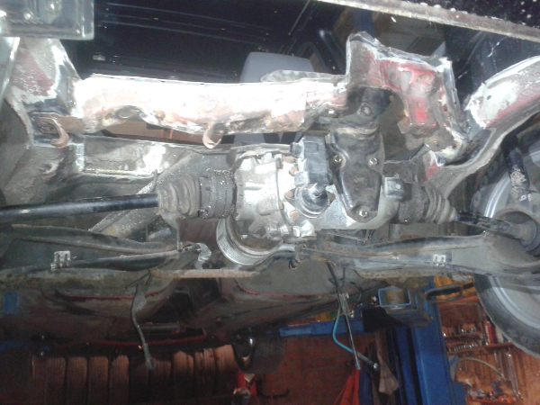

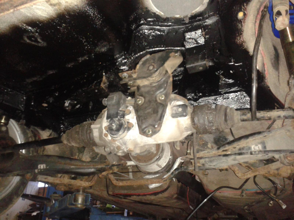

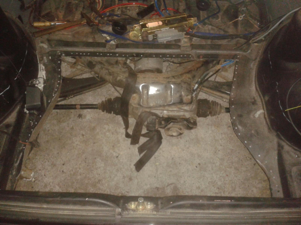

Also für meinen Umbau habe ich folgende Teile verwendet:
Passat Syncro Hinterachse komplett
Passat Syncro AME Getriebe
Golf 3 Syncro VR6 Kardanwelle
Golf 2 Syncro Achshalteplatten
Golf 2 Syncro AP Gewindefahrwerk
Golf 2 Syncro Hinteres Bodenblech mit Querträger.
Golf 2 Syncro Tank
Golf 2 Tankbänder (abgeändert)
Die Antriebswelle vorne Rechts werde ich kürzen.
Grob überschlagen bin ich bei 1500 Euro inclusive Fahrwerk.
