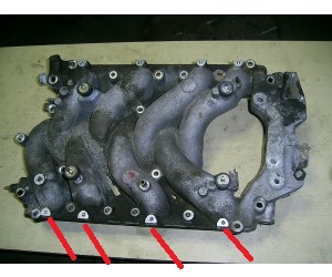

Genau ich habe die Luftumspülten Einspritzdüsen und das Leerlaufluft-Schlauchsystem die Gasdüsen habe ich die Löche von denn Benzinspritzdüsen halter schrauben gesetzt einfach die Löcher durchgebohrt wo die Schrauben drin waren gewinde passte sogar für die Einblassdüsen , näher am Kopf geht nicht habe mal ein Bild angehangen wo man es sieht.

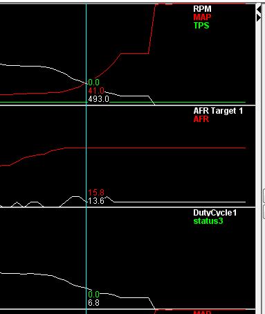

Jetzt hast Du ein höheres Standgas? Um 800?
Du musst die Spalte vom Standgas GANZ KNAPP unter den Leerlauf setzen! Wenn der Leerlauf 650 ist, vielleicht 630 oder 620. Max. 600. Der muss SOFORT anfetten, sobald der zu mager wird.
Im Log wurde der Motor schon ein paar mal gefangen, man konnte am Map das öffnen des LLR sehen. Und diesmal sogar den steigenden AFR.
Man sieht aber auch, dass er noch nicht fett genug ist. Man kann mit nem AFR von 15.8 nicht erwarten, dass der Motor "angeschubst" wird.

Ich hatte schon drüber nachgedacht mit einer kleinen Düse ungesteuert Gas ins Leerlaufluftsystem reinzuleiten ist ja bei einer Venturi anlage auch nicht anders im Leerlauf , und mit der Venturi anlage hatte ich zwar keine Leistung aber nie probleme im Leerlauf auf Gas.
Ein LPG injector würde reichen denke ich ich der Leerlaufsteller hat nur einen Ausgang der aufgeteilt wird , nur habe ich mal probiert im Tuner studio die Ve table 3 für eine 3 Bank zu nutzten kriege aber egal was ich mache nur 2 tables so was dann warscheinlich 1. und 2. injector Ausgang ist.

zu deinem LOG.
Also laut log war der auch aus. Ungefähr 3 mal....
Hast du danach wieder gestartet?
Kann das sein das dein LLR zugeht wenn du den gang einlegst?
Load geht erstmal von ~41kPa auf ~32kPa runter. Danach schnellt es hoch auf umgebungsdruck weil der Motor ausgeht.
Komisch ist das die Drehzahl steigt obwohl load sinkt. Da Load sinkt wird sogar weniger eingespritzt...
Kannst mal in der VE ein nest machen bei Drehzahl 900 und Load 30-35 mit etwas höheren Werten. Versuch mal so um die 85...
Es muss auch die Spannung weg gewesen sein an der MS sonst wäre lost sync count danach nicht 0 sondern würde 1 bleiben.
Daher die Vermutung das du gestartet hast??
Hast du beim Zeitstempel ~420 das erste mal einen Gang eingelegt?
