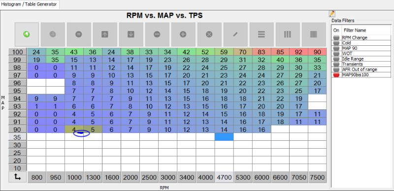

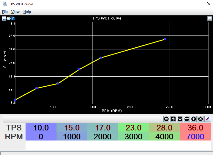

Dann kannst du dich an die AE machen. WOT Kurve hab ich die Tage selbst nach Anleitung von chapy ermittelt. Fahre einen Log bei verschiedenen Drehzahlen im Bereich 90-100kPa. Das lässt du dir dann als Histogramm darstellen: x-Achse Drehzahl, y-Achse MAP zwischen 90-100kPa in 1kPa Schritten fein aufgelöst, z Achse TPS. Du siehst dann recht schnell, dass ab einem bestimmten Punkt sehr große TPS Erhöhungen nötig sind, um den MAP weiter steigen zu lassen. Das ist der WOT-Punkt. Funktioniert extrem gut und bei mir kam fast eine lineare Kurve raus.
Danke, daran fehlts noch. Habe ich mit meinem gestrigen Log mal exemplarisch gemacht, sieht dann so aus:
Sind das also grob meine WOT Kurven-Werte? Immer da wo der große Sprung ist? Und da dann den unteren Wert?
So?

Nur bzgl. dem oben genannten Vorschlag der WOT-Ermittlung:
Das funktioniert nur, wenn man Speeddensity oder Baro% fährt/fahren kann, NICHT bei AlphaN oder ITB!

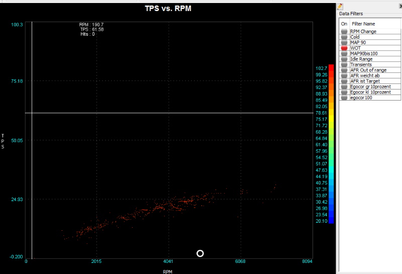

Wenn Du da noch etwas Licht ins Dunkel werfen könntest käme das sehr gelegen. Ich habe auch deine Abstimmlinie für den ITB Switchpoint (Scatterplot, Filter) aus dem anderen Thread genommen. Den kann ich jetzt bei mir aktuell noch nicht live anwenden aber das ergibt jedenfalls dem Auge nach eine anständige Linie.
So ähnlich müsste doch auch ein Scatterplot für WOT zu machen sein, x=RPM, y= TPS, z=MAP, gefiltert auf MAP < 100 || MAP > 98. Zumindest näherungsweise?

Bei normalen ITBs geht MAP deutlich vor WOT auf Maximum, weswegen ja gerade SD/Baro% normal nicht funktionieren und man oberhalb des Umschaltpunkts beim ITBMode auf AN als Notlösung zurückfällt.
Die WOT-Kurve würde ich aus dem VE-Table ableiten, MultiplyMap und AFRTable rausgerechnet (falls verwendet). Hier definiere ich WOT als TPS%-Wert, ab dem sich die effektive PW praktisch nicht mehr ändert. Das lässt sich auch einfach in MLV darstellen.

Dennis_Zx7r hat geschrieben:Bei normalen ITBs geht MAP deutlich vor WOT auf Maximum, weswegen ja gerade SD/Baro% normal nicht funktionieren und man oberhalb des Umschaltpunkts beim ITBMode auf AN als Notlösung zurückfällt.
Soweit klar, den Teil versteh ich. Dann habe ich diese WOT Linie so verstanden dass sie pro Drehzahlbereich angibt, wieviel %TPS der Motor schon als WOT sieht. Weil ein weiteres Öffnen keine zusätzliche Luft mehr bringt. Damit wird dann TPSdot% gewichtet für TPS AE. Das müsste doch eigentlich in Form und Verlauf etwa die ITB switch curve sein, nur etwas nach oben versetzt.

Hier mal mein ITB-Switch vs WOT. Denke nicht, dass ne Ableitung von einer Kurve in die andere sinnvoll ist.

Dennis_Zx7r hat geschrieben:Hier mal mein ITB-Switch vs WOT. Denke nicht, dass ne Ableitung von einer Kurve in die andere sinnvoll ist.
Hab meinen Fehler grad bemerkt. Skalierung...
Meine ITB Kurve sieht so ähnlich aus wie Deine. Na gut ich hab sowieso noch ne Menge Arbeit bis ich da wieder angreif.
