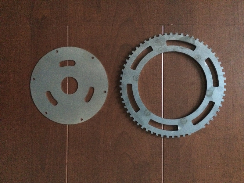

heute ist das neue Trigger Wheel gekommen.
Die Qualität ist sehr gut. Vorteil ist jetzt, dass ich genau zentrisch auf der Riemenscheibe aufliege...
Und dennoch die Riemenscheibe im Schwingungsdämpfer zentrieren kann. Das ging mit der alten Scheibe leider nicht mehr.
Gruß Martin

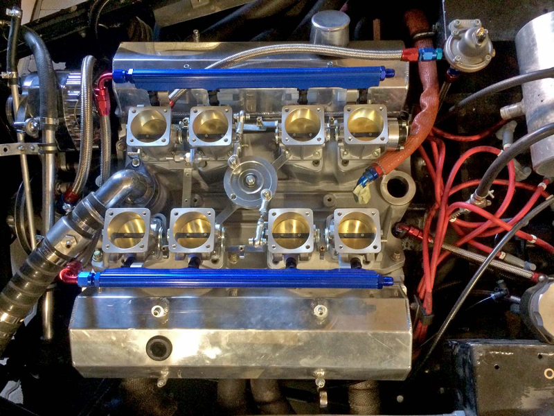

der Winter ist vorbei und es wird wärmer in der Garage, somit geht es an der Cobra weiter.
Ich musste alles noch einmal zerlegen, weil ich leider viel zu späte mitbekommen habe, dass die Dichtflächen in der Mitte ca. 1 mm Luft hatten.
Scheinbar hatten sich nach der Zerspanung Spannung frei gemacht und eine Umformen hervorgerufen. Jetzt ist es noch einmal bearbeitet und passt 100%.
Somit habe ich jetzt die Brücke verbaut.
Der Einbau ging ohne große Probleme, Brücke habe ich ja schon mehrfach verbaut.
Jetzt Eingebaut gefällt mir das Ganze schon ganz gut. Die Anlenkmechanik funktioniert sehr gut. Alle Klappen bewegen sich gleichmäßig und sauber.

ich bin wieder einen Schritt weiter gekommen.
Ich habe alle Kühlwasseranschlüsse neu verlegt und angeschlossen.
Auch für die Benzinversorgung inkl. dem Druckregler habe ich entsprechend den Schlauch verändert.
Viel Zeit habe ich beim Bau der Unterdruckverteiler aufbringen müssen.
Ich habe in der Mitte der Brücke zwei Benzinrails umgebaut als Unterdrucksammler.
Hier werden alle 8 Drosseln zusammengeführt als ein MAP Signal. Somit habe ich ein sauberes Signal und kann meinen BKV anschließen.
Für die Ventildeckelentlüftung habe ich ebenfalls einen Anschluss vorgesehen.
Vorerst werde ich versuchen ohne Leerlaufregler auszukommen.

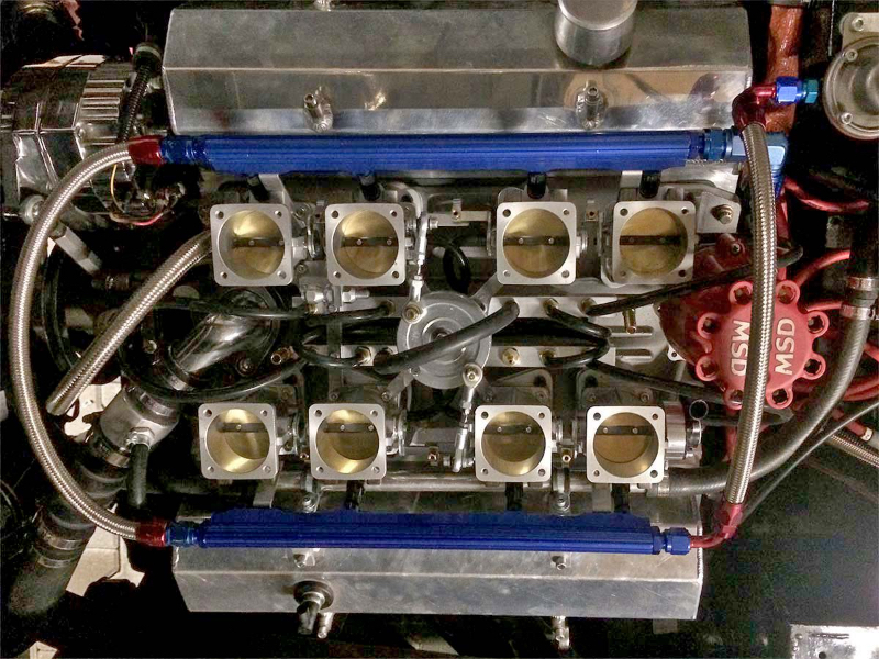

Re: Umbau auf ITB - V8 SBC
Verfasst: Fr Apr 27, 2018 8:53 pm
von martin2day
Guten Abend zusammen,
heute ist ein weiter großer Schritt absolviert worden. :-)
Ich habe die letzten Tage die Drosselklappenanlage fertig stellen können und alle Kabel verlegt.
Nach einem ausgiebigen Test der einzelnen Komponenten startete heute der Motor auf anhieb.
Ich konnte es sogar wagen, eine kleine Runde zu fahren. Die Software passt zwar noch nicht ganz, aber es ist besser als gedacht.
Nächster wichtiger Schritt ist das Synchronisieren der Klappen.
