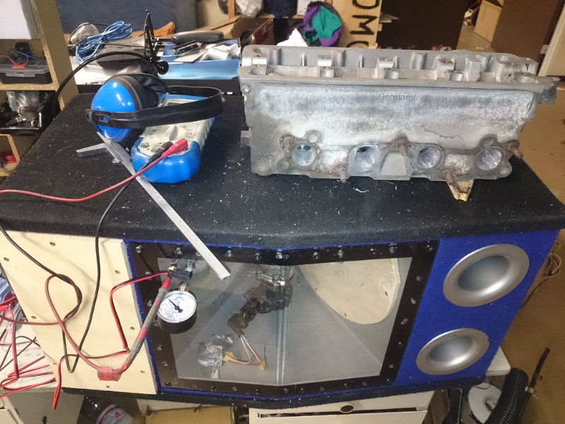

da mein Bierkasten zu wenig Zugkraft hatte und ich durch Ausmisten unseres Proberaumes an eine ollen Bandpasslautsprecher gekommen bin, habe ich mal fix umgebaut:
Neue Flowbench mit mehr Power und robusterer Verkabelung

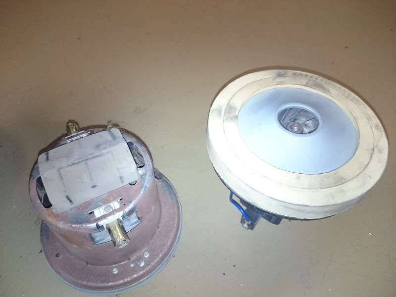

Dazu habe ich die zwei Staubsauger ausgeschlachtet und die beiden Motoren eingebaut. Der Unterdruck wird über eine Phasenanschnittssteuerung realisiert.
Staubsaugermotoren
Staubsaugermotoren
Dadurch ist das Teil jetzt solider, kann auch mal irgendwohin weggestellt werden (und man kann was draufstellen). Zudem habe ich jetzt etwas mehr als die doppelte Saugleistung.
Leider finde ich partout kein geeignetes Manometer bis -250mbar. Mit Wassersäule zu arbeiten ist halt auch doof, weil die sehr groß wird. (1bar Unterdruck = 10m)

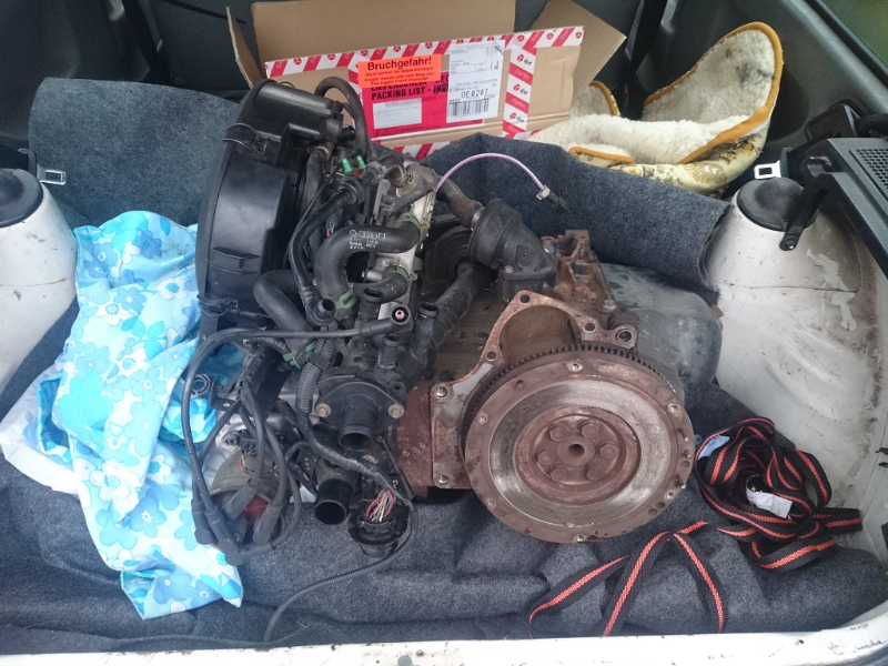

Naja.. und der AEV Motor liegt nun auch bereit.
Du hast doch eine Firma? Schonmal bei RS Components geschaut? Die haben solche Anzeigen im Angebot. ;-)

Aber auch da findet man passende Manometer nur im Überdruckbereich..
Unterdruck geht immer gleich bis -1bar

nimm doch ein Mapsensor

Wie oben schon geschrieben... Habe einen da, die Auswerteelektronik ist mir aber eigentlich zu aufwendig.
Könnte es aber auch so machen das ich einfach eine Spannungsanzeige dranpappe und mir merke welche Spannung die gewollten 10"/H2O sind

heute mit dem zerlegen des AEV fertig geworden.
Mit gut 140000km auf der Uhr habe ich nicht viel erwartet, aber... Der Hohnschliff ist noch gut zu sehen! Wow. Auch sonst ist der Motor in überraschend guter Verfassung. Da die Ölwanne eh runter muss (die 6n ist zu tief, muss eine vom 2F dran), kontrolliere ich gleich mal stichprobenartig die Pleuellager. Wenn da auch alles ok ist, wird der nur gereinigt und direkt verbaut.
Patrick
PS. ich habe heute erst festgestellt das der lang verschmähte Block in der untersten Regalecke (AAU) genau die gleichen neuen Kolben wie der AEV hat
Naja, nun hab ich halt zwei.. Der AAU ist auch in gutem Zustand, Hohnschliff vorhanden, keine Kanten am Kipppunkt bemerkbar. Da lässt sich was draus machen.
