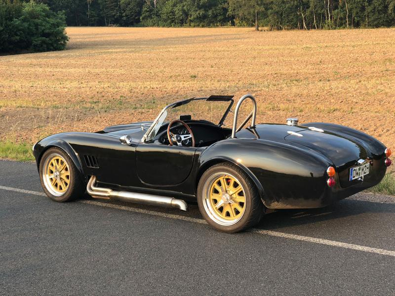

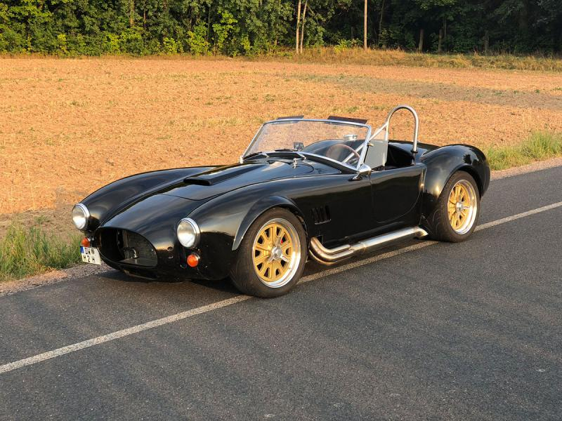

mal wieder ein kleines Lebenszeichen von mir...
Ich habe derzeit viel Zeit aufgebracht um den Innenraum auf ein halbwegs ordentliches Niveau herzurichten... es ist und beliebt ein Rennwagen weshalb ich hier nicht so viel Wert drauf lege...
Außerdem musste du Haube bzw. die Hutze neu gebaut werden. Die Trichter haben nicht mehr gepasst... :-)
Ganz wichtig ist, dass ich jetzt auch einen Überrollbügel habe, der extra noch einmal nach vorn abgesichert ist. Sicher ist sicher...
So schaut das ganze jetzt aus.
