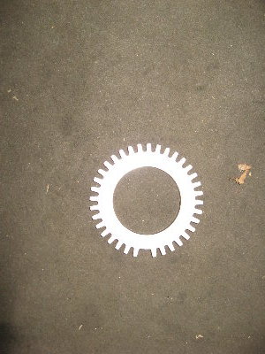

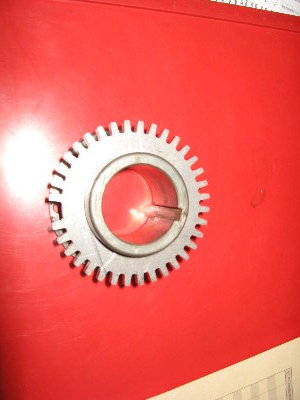

Wenns nicht klappt, hab ich mir ein paar 36-1Triggerräder für den WBX machen lassen.
Dann kann man doch auf wasted spark gehen.
Bei Interesse PN
Stück 20€
