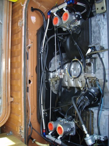

Also da hätten wir:

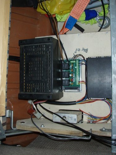

MS II (SMD) & Relaisboard
914er Serienwelle,
leichte Stössel ( rs-motor.at),
Serienköpfe (Gefahr von Stegrissen wird minimiert - Bus)
Ventile poliert, Ansaugtrakt optimiert
Verdichtung knapp unter 9,0 (Bus)
Ahnendorp Saugrohre
42er Jenvey Drosselklappen
Sierra 2,0 Einspritzdüsen & Druckregler
Bosch Benzinpumpe
BMW E36 Leerlaufsteller
GM Lufttemperatur- und Kühllufttemperatursensor (CLT), letzterer mit dem originalen Haltebügel montiert
Goodridge Verschraubungen
Alfa 33 Luftfilterkasten, Ansaugrohre etc.

sieht ja schonmal ganz gut aus....wie schön dass der T3 so eine grosse motorklappe hat ;)
mal eine frage
auf dem bild mit dem motor -was ist die runde silberne ding unten links neben dem zündverteiler?
wie hast du den anschluss für den BKV gemacht?

Die silberne Dose ist der Geber für die Öldruckanzeige,
Stegrisse zwischen den Kerzengewinden und Ventilen da beim Bus höhere Temperaturen auftreten als beim Käfer - deswegen ist auch die Verdichtung beim Bus sehr gering
Der Unterschied CU/CJ zu 914 ist eine höhere Verdichtung (Kolben), grössere Ventile, Nockenwelle, beim CJ ist es ausserdem auch der Auslass beim Kopf (oval).
Bin mit den Schätzungen eher vorsichtig, der Motor bringt eher viel Drehmoment als Drehzahl und Leistung...
Für BKV wurden in die Ansaugkrümmer Röhrchen eingebohrt...musst das Bild vergrössern ist an den hinteren Einlasskanälen 1+4Zylinder reicht.

Westitreter hat geschrieben: Die silberne Dose ist der Geber für die Öldruckanzeige,

wo hast du denn diesen schönen druckgeber her?
ich bin nämlich grad am suchen was ich bei mir einbauen soll....ich trau dem ext. ölkühler system net so ganz :roll:
das mit dem BKV ist gut gelöst....war ja eigentlich das einfachste (so wie ich's mir eigentlich dachte 8) )

Geber ist von VDO, ein ganz normales Teil....
