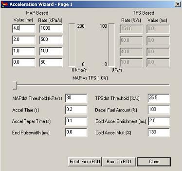

hier mal ein bild davon.
ich bin leider noch ein laie mit der beschleunigungsanreicherung :(
was würdet ihr nun genau verändern?

Re: motor magert nach bei langsamen gasstoß kurz ab bis AFR 20!
Beitrag von jub »
hast du ein Drosselklappenpoti?
wenn nein >> den schieber komplett nach links schieben >> MAP basierende Anreicher.
Value und Rate Werte oben links im Bild heisst >> testen testen testen
Beitrag von dridders »
eben, anschauen. Wir wissen ja nicht was TPSdot in diesem Moment sagt, denn das ist das erste was du herausfinden musst. Und wenn du das weisst, dann gehts halt weiter damit herauszufinden um wieviel Prozent du anreichern musst. Den angezeigten TPSdot-Wert allerdings nur als groben Anhaltspunkt nehmen und den Rest experimentell ermitteln, da die Anzeige vom TPSdot vielfach zu traege ist und somit einige Werte auslaesst.
Beitrag von BMW_Pilot_austria »
aber bei TPSdot bin ich ja schon auf maximal?
ich habe schon ein poti, jap :)
Beitrag von Rapakon »
stell mal dein TPSdot-Threshold ein gutes Stück weiter runter, dann setzt sie Anreicherung auch bei geringerer Wertveränderung an. Momentan spricht dein Accel-Enrich glaub ich noch nichtmal an.
Du kannst einfach testen ob angereichert wird, indem du dir mal ein Gauge drauf umstellst.
Rapakon:
Doch, ansprechen sollte es, 10% Aenderung je Sekunde sollten nicht schwer zu erzeugen sein
BMW:
Dann lies dir doch im Manual nochmal die Funktionsweise durch. Wo bist du denn am Anschlag? Bei der Anreichung definitiv nicht, die stellst du rechts oben in der 4x2 Tabelle ein.
das heist das er in der tabelle zb "value" 15ms um 154% anreichert, richtig?
