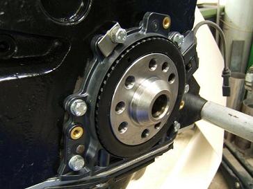

Wie siehts denn mit dem originalen 1.8T Zeug aus? Also das Triggerrad und der Hallsensor? Passt ja auch an die 827 Rümpfe. Hat damit schon jemand erfahrung?
030103171L 64,44€ Flansch mit Zahnrad
030906433Q 41,02€ Sensor (Hall-Sensor)

Re: Nun wirds ernst KdFi an 16VG60 mit Hallgeber?
das ist eine sehr gute Lösung und funktioniert super!
Tach,
bei welchem motor ist das triggerrad verbaut wurden?? und wie wird es festgemacht??
