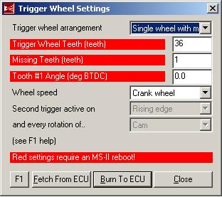

Für die Drehzahl verwende ich ein 36-1 Triggerrad mit VR Sensor.

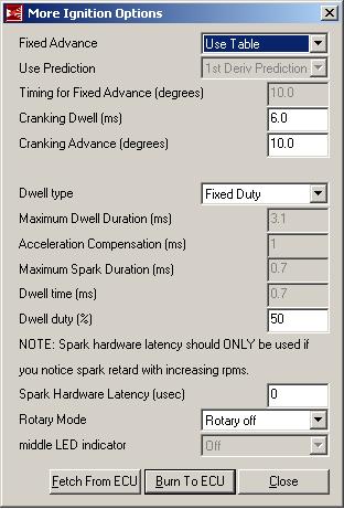

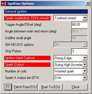

Folgende Einstellungen hab ich dafür in MegaTune gesetzt:
So trotz allem habe ich weder einen Zündfunken noch werden meine Einspritzdüsen angesteuert (Kerzen sind trocken).

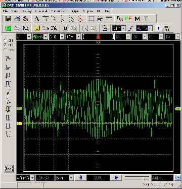

Achja und so schaut mein Signal vom VR aufm Oszi aus:

OK aber wie steuerst du die zündspulen an? mußt du zündtreiber der Kdfi benutzen dann haben deine zündspulen wahrscheinlich nur zwei kabelanschlüsse? oder hast du zündspulen mit intregierten treibern, mehr als zwei anschlüsse?
oben in deinen "More Ignitions Options" habe ich gesehen das du die einstellung für zündspulen mit intregierten treibern gewählt hast!

bevor ich was zum theme oszi sage bleibe ich lieber still, ich kann mit einem oszi nicht umgehen aber in diesem manual ist relativ gut beschrieben wie das auf dem oszi aussehen soll!
Doch der Map ist angeschlossen.
dann sollte er auch wärend des startens sich bewegen der steht aber stur still in deinem log? oder fährst du eine extreme Nockenwelle?
Der Drehzalmesser in Megatune bewegt sich keinen Millimeter.
ok dann kommt also kein brauchbares VR Signal in der kdfi an, das solltest du aber mit hilfe des oszi's schaffen!

wenn du die spulen über die treiber der kdfi ansteuerst mußt du Dwell zeiten einstellen! bei dir steht das aber auf Fixed Duty! das ist eine einstellung für einen externen Treiber/Zündsteuergerät!
lese dich mal hier und hier durch!
