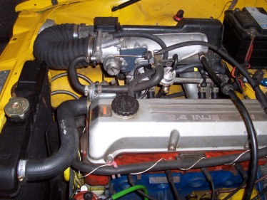

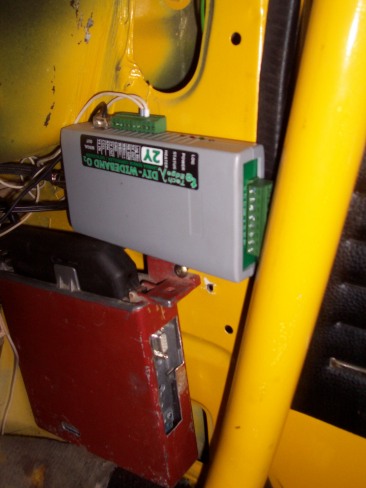

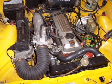

letztes Jahr im Oktober bin ich auf diese Technik und dieses Forum gestossen.
eingebaut habe ich eine MiniMS rev.04 mit Ms1 und einer Techedge Wideband Lambdasonde
in ein Kadett C-Coupe mit über 2,4l Hubraum.
Die Einspritzdüsen stammen vom Audi Quattro und das Drosselklappenpoti von Conrad.
Laufen lasse ich das ganze in Alpha-N, für Speed Density ist die Überschneidung der Nockenwelle zu groß

Für nächstes Jahr strebe ich eine H-Zulassung an, deshalb ist die Megasquirt mehr oder weniger versteckt im originalen Steuergerät.Vielleicht bau ich zum Tüv aber auch wieder die Doppelvergaser drauf weil es schade um die Eintragung wäre. :?
Oder gibts auch Drosselklappenteile im "Weberstyle"? 8)

Fotos bitte! :mrgreen:
Re: Yippie er läuft
Verfasst: Mi Sep 16, 2009 8:34 am
von Carsten
im Lager der NSU-Treter sieht man oft leer geräumte Vergaser als Drosselklappenteile in Verbindung mit Kugelfischer Spritzen.
Ich hab mir für mein altes Auto auch sowas überlegt:
- Weber zeitgenössisch eintragen
- Düsen einigermaßen versteckt in die Ansaugbrücke rein
- Webers leer räumen und DK Poti dran...

im Lager der NSU-Treter sieht man oft leer geräumte Vergaser als Drosselklappenteile in Verbindung mit Kugelfischer Spritzen.:
Sowas habe ich mir auch schon überlegt, ein paar leere 40Dcoe hab ich noch.
Meine 45iger sind mir zu schade zum schlachten.
Sieht doch fast original aus. :D

Sieht sehr nett aus. Wie ich gelesen habe hast du den Techedge-Controler drin. Bist du damit zufrieden, wie lange hat es gedauert bis du das Teil aus Australien bekommen hast?
Überlege mir den auch zu bestellen.
Gruß Volker

Die Bausätze sind ordentlich, hab allerdings mein Display bislang nicht zum laufen bekommen...
Hast Du die Erratas in der Beschreibung gesehen und die Lötbrücke gesetzt?
No PC logging, or Display shows "nd"
Symptom: There is no RS232 communication to attached displays or to an attached PC.
There is an error on the Rev 1 PCB - on the underside (solder side) of the PCB you should connect a wire between U5 (HIN202) pin-15 and GND as per the RS232 driver schematic. This is best done with a wire from U5-p13 (GND) to the adjacent capacitor leg that goes to U5-p15. Click on the image to enlarge.
http://wbo2.com/2y/kit.htm
