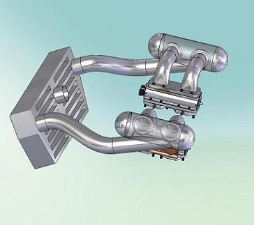

Wenn meine Drosselklappen demnächst fertig sind,
wartet das nächste Problem auf mich.
Möchte mir gern je Seite ein Plenum bauen, schön mit Trichtern.
Nur die Drosselklappen haben 56mm!!
Also von da in ein 60er Rohr und dann ins Plenum
NEW complete ass'y.jpg (15.15 KiB) 7108 mal betrachtet
Nur wo kriegt man Trichter in der Grösse?
Jenvey hat keine.
Weiss sonst noch wer ne Quelle?

Soll ich mal ne CFD Berechnung machen? :wink:

Acki hat geschrieben:Soll ich mal ne CFD Berechnung machen? :wink:
Nur zu, bin gespannt.
Ladedruck soll bei ca. 1,5 bar liegen

Ladedruck würde ich nicht durchschicken. Würde mit einem einfachen Referenzdruck arbeiten, wie bei ner FlowBench. 50mBar wobei diese als Überdruck am Einlass von dem ganzen anliegen würden.
Datensatz als saubere STL, STEP oder IGES Datei, wobei ich das negativ, also das Volumen wo Luft sein soll benötigen würde.

Werd mich mal an der Drehbank versuchen, ob ich so Trichter selbst hinbring.
Wird schon werden.
