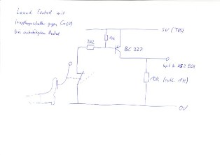

Re: Launch Control input
so, besser spät als nie...
S. Anhang...
C.
S. Anhang...
C.
- Schaltung_Launch.jpg (7.32 KiB) 14166 mal betrachtet
danke carsten
genau sowas meinte ich
immer noch rechtzeitig, kann erst wieder im märz fahren!Carsten hat geschrieben: so, besser spät als nie...
