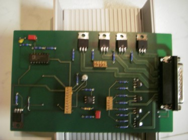

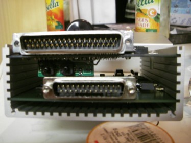

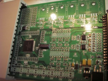

Jepp ich würd sagen das rentiert sich wenn du auf Sequentil umzusteigen willst . Sonst gibt es keine großen Erneuerungen hab ich festgestellt bis auf die erweiterte CAN Steuerung . Hab auch dafür ein Extra Board angefertigt. Dadrauf sind 4 Anständige Zündungstreiber (pro Treiber Max 20A!!!), vier Einspritzdüsentreiber, Abgastemperaturmessung, 2. Triggereingang für Hallsensor an der Nockenwelle, Drehzahlmesseransteuerung und Ladedruckregelung. Bin nun fast bei meiner Traumsteuerung

Die Platinen sehen klasse aus!! Wo lässt Du sie Fertigen?

Die oberste ist nicht von mir. Ist der I/O Extender von JBPerf. Geiles Teil sag ich nur. Mit der kleinen hab ich viel vor. Die andere Platine lasse ich bei LEITON fertigen. Kostet zwar ein bisschen was und ne Menge Zeit in der Planung aber das lohnt sich den es ist die sauberste Lösung. Ich hab die MS immer daheim am PC ein Firmwareupdate gemacht und das zig mal ohne Probs. Hab den code bestimmt 10 mal gewechselt
