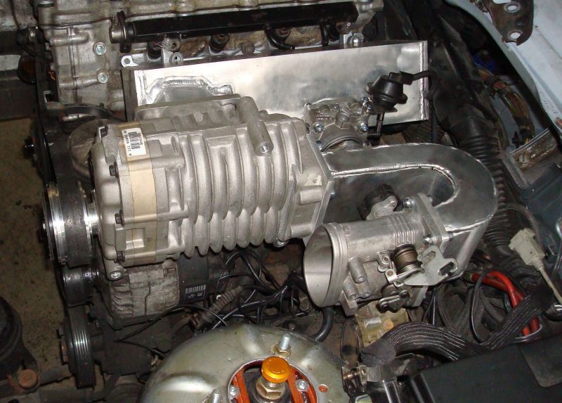

Nachdem mein Testluder mit meinem MicroController Board als Sauger einwandfrei lief und Langeweile aufkam, habe ich beschlossen daraus ein Trackday Auto zu Bauen.
Als erstes das übliche, die ganze Karre entkernt um Gewicht zu sparen.
Dann schonmal ein richtig gutes Fahrwerk der Fa. AST verbaut, ein paar 15 zoll BBS mit der richtigen ET fur die Slicks ersteigert. Rohre für einen Käfig/Zelle geordert.
Dann stolperte ich wieder über den seit 5 jahren im Regal liegenden Kompressor.

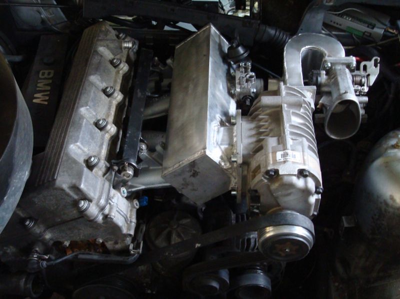

Nach dem organisieren von etwas ALU und ein paar anderen Kleinigkeiten sieht das nun so unter der Haube aus.
Die ganzen Alu Teile sind in Hardcore erstellt worden, eine Woche Feilen und Sägen :wink:
Das erste einpassen war erfolgreich, nun werden noch die Laminovas in den Sammler eingebaut.
Danach muss noch der Kühlkreislauf für die Laminovas eingebaut werden, und dann wird das Teil hoffendlich mit einer deutlichen mehrleistung wieder laufen.

Oha das wird Probleme machen so.
Der Bypass ist eventuell unnötig.
Aber das Gebläse pustet genau in die ersten Zylinder rein, der Rest kriegt nur mit viel Glück was ab...

Acki hat geschrieben:Oha das wird Probleme machen so.
Das macht so garantiert nicht deine beschriebenen Probleme.
Der Bypass ist nötig aufgrund des internen Aufbau des Kompressors. Wenn du den Aufbau und die Funktion dieses Kommpressors verstanden hast wird es Logisch.
Der Kompressor pustest nicht in die ersten Zylinder. Das Zaubermittel heist Spaltsaugrohr

Für mich sieht das nach einem Rootsgebläse aus, also KEIN Kompressor.
Bei dem Ding gibts keine innere Verdichtung... der "pumpt" nur mehr durch... wenn er nichts ansaugt auch nicht schlimm, das Ding dichtet nicht komplett ab... dadurch ist auch irgendwann Schluß mit Ladedruck, egal welche Übersetzung du "nutzt" - wenn max Drehzahl erreicht = Schrott...
Schau dir mal ne FlowMap von so'nem Teil an und guck wo das Ding anfängt... ein Bypass wäre einzig für eine Art Ladedruckregelung "notwendig".

Acki hat geschrieben:Für mich sieht das nach einem Rootsgebläse aus, also KEIN Kompressor.
Landläufig wird das auch Kompressor genannt, macht auch Mercedes und VW so. Oder meinst du es würde einer einen 230 Bläser kaufen.
Das Teil Pumpt deutlich mehr Luft durch wie benötigt, und das bei jeder Umdrehung. Wenn er nichts mehr ansaugt wird es schlimm da das Teil nicht undicht ist.
http://de.wikipedia.org/w/index.php?tit ... 0803150955
Wenn du bei 9000 Rpm die Klappen am Einlass zumachst sind ruckzuck die Wellen Krumm und der Kompressor ist Schrott. Aus diesen Grund und um im Leerlauf nicht schon Ladedruck zu haben ist ein Bypass nötig. Ebenfalls wird im Leerlauf durch die geschlossene Drosselklappe ohne Bypass der Kompressor unnötig heiss. Das ist die Praxis und keine Theorie.
Eine Ladedruckregelung wie beim Turbo ist nicht nötig, weil man hierbei die geförderte Luftmenge und den Ladedruck über die Drehzahl des Kompressors einstellt.
