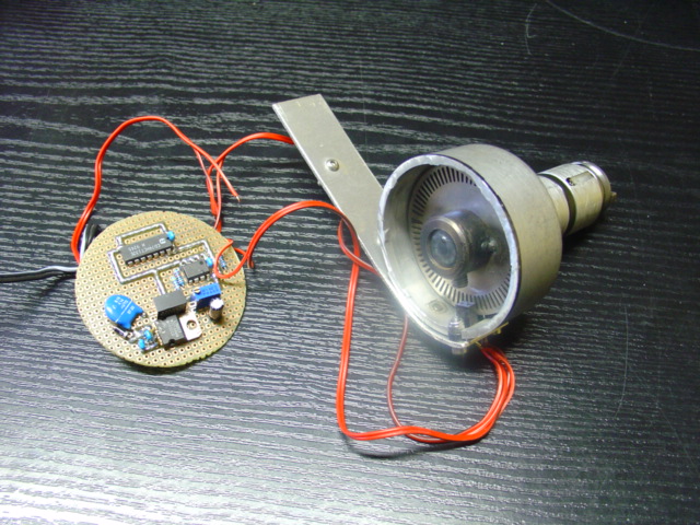

Geht schon!Bugbear hat geschrieben: 72 Zähne (für die Simulation eines 36-1) bringe ich nicht unter....
- DSC05113.JPG (145.01 KiB) 43154 mal betrachtet
Re: Welches Setup für 12-1 im Verteiler?
Es geht halt nicht mit dem Hallgeber vom VW-Verteiler, da er eine Mindest-Zahnbreite von 6 mm benötigt. Mit gegebenem Durchmesser des Blechtopfs, schafft man dann keine 72 Zähne....
Hast Du da einen optischen Sensor?
Ja ist optisch.
Wollte halt ein EDIS System fahren, aber bei meinem Typ4 mit original Gebläse ist das anbringen
eines Triggerrades an der Kurbelwelle nicht so einfach. Kann man natürlich auch machen, was hier im Forum auch schon schön gezeigt wurde. Die Sache am Verteiler zu machen erschien mir nur mit "meinen" Hausmittel am einfachsten.
Ein Hallgeber ist sicherlich eleganter als ein optischer, aber wenn man es gut gegen Schmutz schützt geht das auch.
