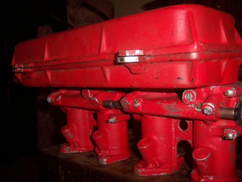

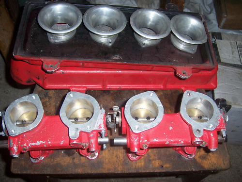

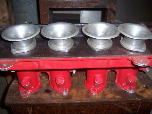

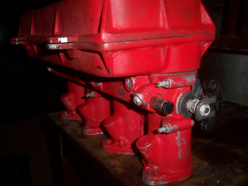

hab grad "günstig" Drosselklappenteileerstanden. Eventuell kann mir hier jemand sagen, von welchem Hersteller diese sein könnten.
Hier mal ein paar Bilder:
Sehen für mich wie Klappenteile von Jenvey aus. Müssten aber schon von ner älteren Generation sein, weil die neueren haben diese komische Leiste nicht am Ansaugteil...

scheinen richtige Rennsportklappen zu sein, da sie am Ansaugflanch noch ne extra durchgehende Leiste haben, entweder für Saugrohrdruckabnahme, oder für irgendwelche Zusatzstoffe? keine Ahnung

Das rohr könnte doch auch eine Art Leerlaufregelung sein..
Sind innen Düsen?

sehr seltsam das die Düsenlöcher verschlossen sind...
ich tippe mal drauf das die Düsen im Kopf verbaut waren, somit scheidet eine Nutzung an einem 16v VW Kopf aus...
wie schon von anderen erwähnt, der Anschluss ist für Unterdruck/Leerlaufregelung, andere Sachen machen kein wirklichen Sinn...

Also Probleme sehe ich da nicht wegen dein Einspritzventilen.
Was da wohl gemacht werden kann ist das man da die Ventile über die Drosselklappen setzt.
Das wird bei mehreren Fahrzeugen so gemacht.
Erinnerteuch mal an die Funktionsweise der Monomotronic!
Da gab es auch nie Probleme mit verdreckten drosselklappen oder ähnliches.
Das die Ventilsitze zu sind ist mir zuerst auch aufgefallen, aber den Gedanke dann bei seiner Frage wieder verworfen.
Aber wo keine Löcher sind können ja aber noch welche hin kommem! :lol:
LGC

Eben, das sind sozusagen nur Stopfen, wo die EInspritzdüsen hinkönnten. Kann man einfach ausbohren und Düsen reinmachen. Steht mir auch noch bevor, weil ich keine in die Ansaugbrücke bekomme.
Und bei den hinteren Anschlüssen, könnte ich da auch den Saugrohrdruck abnehmen?
