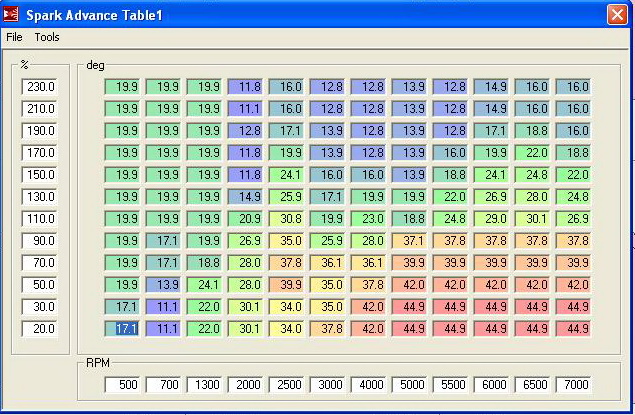

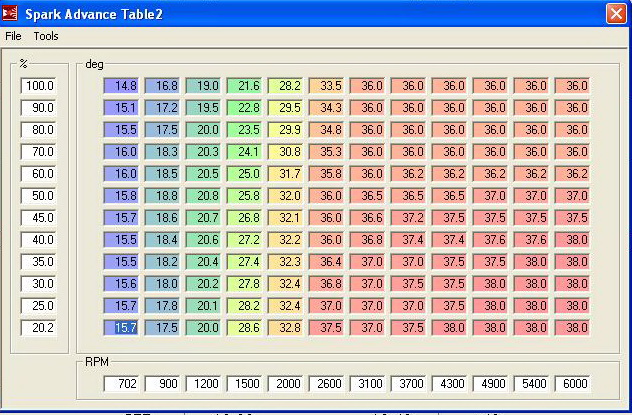

Ich habe vor nen M50B25 im E30 soft aufzuladen mit 0,5-0,6bar.
Jetzt habe ich ne kdFi hier liegen und nen Kennfeld von nem anderen Motor bekommen, jedoch aus 3ter Hand und habe keine Angaben zur Verdichtung der Maschine.
Ich möcht mit Serienverdichtung (10:1) fahren und nem mgl. grossen LLK.
Jetzt bräuchte ich mal Meinungen der Profis, ob die Kennfelder in etwas passen können.
Fuel und AFR wollte ich dann mit LM-1 rausfahren, nur bei der Zündung geht das ja nich so einfach.
Holger
Beiträge: 608
Wohnort: 44623 Herne/NRW
Re: BMW M50B25 Zündkennfeld
Beitrag von Holger »
finde beide kennfelder unpassend.
benutz mal die suche.
hier kursieren irgendwo excel-programme die zündkennfelder berechnen.
da kannste die eckdaten des motors eingeben und dann berechnet der dir das schön.
das passt bestimmt besser als irgend ein wald-und-wiesen-kennfeld wo keiner weiss für was nen motor das ist.

CoupeBerlin
Beiträge: 205
Wohnort: Berlin
Beitrag von CoupeBerlin »
L30N hat geschrieben:Ich habe vor nen M50B25 im E30 soft aufzuladen mit 0,5-0,6bar.
Denke, da wirst du um eine neu Abstimmung nicht drum herum kommen (was in jedem Fall auch die günstigste Variante für den Motor wäre). Die 2 Tabellen kannst du im Grunde vergessen
Hält das die Plaste Ansaugbrücke denn überhaupt aus? Was für ein Lader kommt/ist den dran?
Mit der Serienverdichtung würde ich es mir nochmal überlegen!!!
