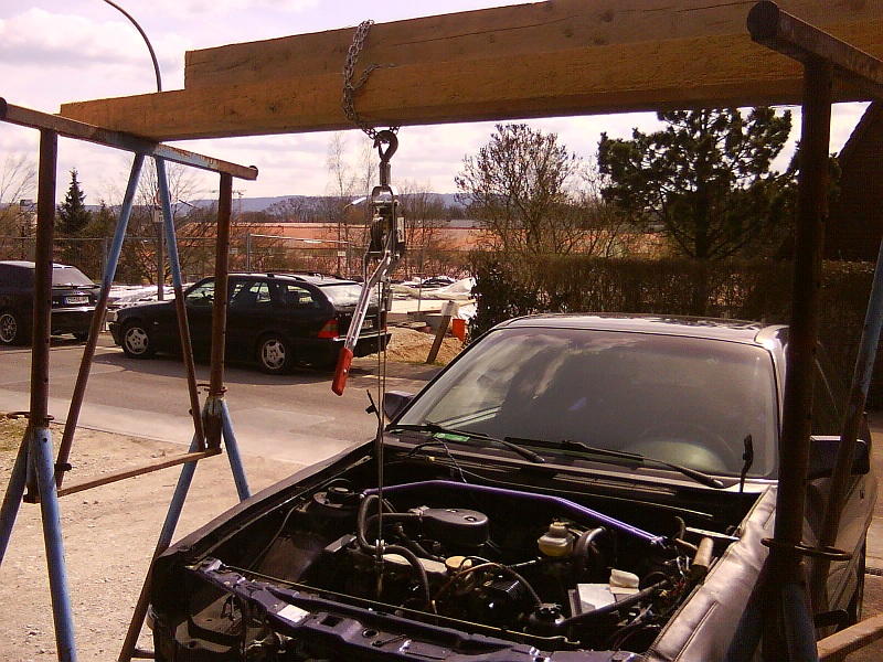

Urzustand wars ein Astra F mit 1.6 8V Motor (X16SZ) mit mageren 72PS.
Motor drin.jpg (250.35 KiB) 12923 mal betrachtet

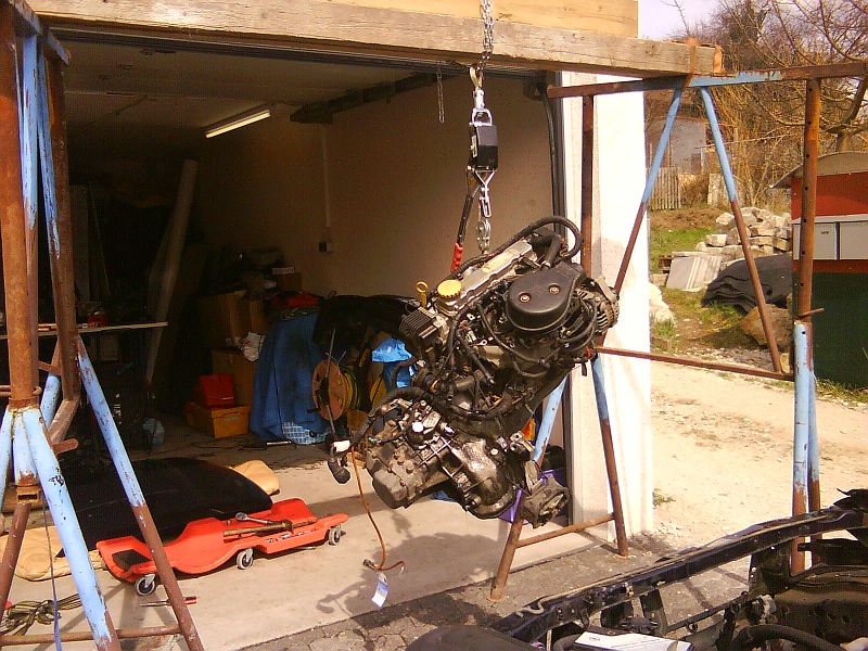

Dieser musste nach knapp einem Jahr raus. Nicht des Alters wegen, sondern einfach, weil er mir zu lahm geworden ist.
Motor draußen.jpg (250.76 KiB) 12923 mal betrachtet

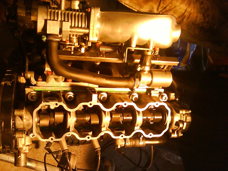

Einzug sollte dann ein 2 Liter 8V (C20NE) im Astra finden.
Motor offen.jpg (231.54 KiB) 12923 mal betrachtet

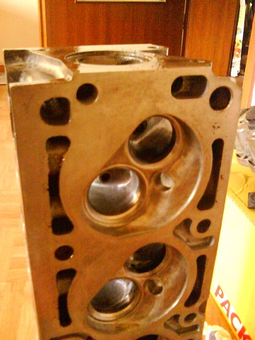

Der Motor ist vor dem Umbau komplett überholt worden. Alle Dichtungen, Simmerringe usw. neu gemacht. Ventile neu eingeschliffen, Kanäle angepasst, verstärkte Ventilfedern, sowie verstärkte Schlepphebel verbaut.
Eine DBilas 284° Nockenwelle, Lexmaul Fächerkrümmer und 76mm Abgasanlage.
Durch die Nockenwelle, lief der Motor natürlich recht bescheiden. Doch nach stunden- bzw. tagelangem Studieren von Informationen über die Motronic und Kennfeldern, wagte ich mich daran, die Einspritzzeiten des original Steuergerätes anzupassen.
Dadurch lief der Motor gleich wesentlich ruhiger und die Leistungsausbeute im oberen Drehzahlbereich hat sich spürbar verbessert.

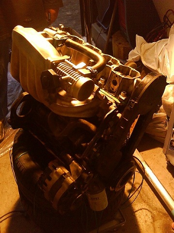

Nun war der Wunsch gekommen, das letzte Bisschen an Leistung aus diesem Motor rauszukitzeln.
Und deshalb steht im Frühjahr der Umbau auf Einzeldrosselklappen an.
Da man bei einer Einzeldrosselklappeneinspritzung wesentlich mehr Feingefühl braucht, um diese gescheit zum Laufen zu bekommen, entschied ich mich für ein freiprogrammierbares Steuergerät.
Nach langem Überlegen und Stöbern im Netz bin ich hier auf das Forum gestoßen und wurde auf die UMC von "No-Limits" hingewiesen, welche sich für mein Vorhaben als völlig ausreichend und auch noch kostengünstig erwies!
Mit dem Zusammenbau der UMC bin ich nun auch schon fast fertig, lediglich das Einlöten, der Leistungstreiber und der Einzug ins Motronic Gehäuse stehn noch bevor.
Zwischenzeitlich habe ich die Einzeldrosselklappen erstmal komplett zerlegt und gereinigt.
Die Wellen werden neu gelagert und alles schön sauber abgedichtet.
Bilder hierzu folgen noch!
