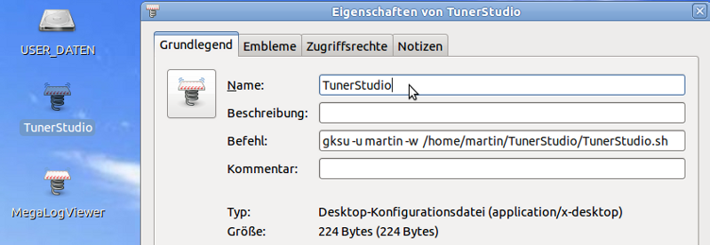

Starte ganz primitiv die tunerstudio32.sh vom Desktop (jaa jaa ich weiß :roll:). Hab in der *.sh lediglich den "cd" Befehl auskommentiert, also
Code: Alles auswählen
cd /home/my_user/Desktop/TS_Beta/
java -d32 -cp .:./plugins/:lib:./lib/RXTXcomm.jar.jar -Djava.library.path=lib -jar TunerStudioMS.jar

PS: Ich hab' mir einen Starter angelegt, weil's unter meinem User nach diversen hin-und-her installieren nicht mehr wollte.
