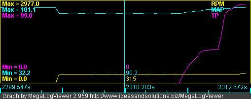

übrigens...ich hab ne 900er sc44, der lader is von nem vw bus ;-P und ich hab mal ein datalog gepostet falls es jemanden interessiert.

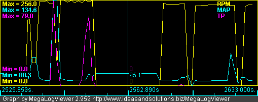

wenn ich dein drehzahlsignal sehe finde ich das nicht sauber!
dein drehzahlsignal fällt immer wider auf 0U/min so wird das nix!
mache mal wie im manual beschrieben: kerzen raus, den start mit loggen damit du dir es auf dem mlv noch mal ansehen kannst, da wirste dann sehen das es so nicht geht!

wir haben gestern nochmal das signal mit dem oszi ausgelesen...vom drehzahlsensor kommt ein gutes signal und das signal in der ms ist auch ein gutes rechtecksignal...kann es sein dass die signale dann nicht richtig verarbeitet werden?
wir haben auch mit dem abstand des drehzahlsensors rumprobiert...das hat aber nichts verändert.
ich hab jetzt nochmal einen log gemacht und das programm hab ich auch mal hochgestellt...kann es sein dass irgendwas falsch eingestellt ist? -und mit der anlasserdrehzahl hab ich auch schon rumprobiert...
