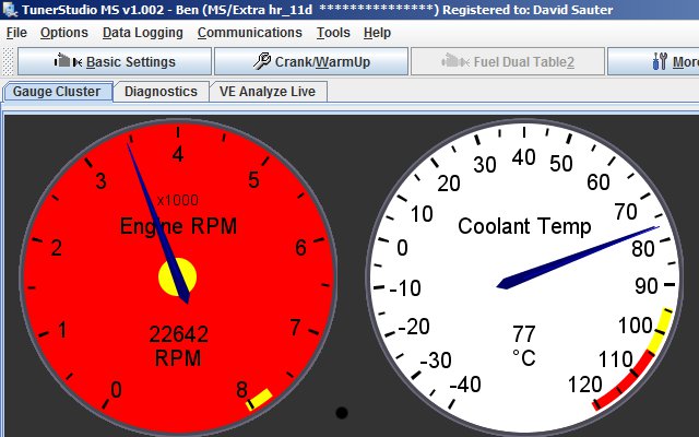

So, alles ganz normal, keine Drehzahlaussetzer mehr. Dann vorher noch im Stand ein bisschen rumprobiert, fängt die MS auf einmal an, obwohl fester Idle DC vorgegeben, mit dem Idle DC zwischen cranking PW und idle PW hin und herzuschalten, dementsprechend ging Drehzahl auch hoch und runter. das war allerdings sehr sporadisch. So dann ne Runde gefahren und nach ca. 10 Minuten wieder die gleichen Fehlermerkmale wie vorher:
Verlust des Drehzahlsignals am Tacho (kommt von Klemme 1). Nach Zündung aus und an lief er dann wieder allerdings kamen die Fehler immer schneller. Dann ist er abgemagert. Nachdem ich reqfuel angehoben habe ging das wieder. Schlussendlich lief er dann nur noch ca 10 Sekunden bevor er wieder ausging.
Die Lambdasoinde schwankte zwischen 0.4 und 0.2 Volt egal ob se eingesteckt ist oder nicht.
Außerdem zeigte es in TunerStudio immer die gleiche Vorzündung an egal welche Drehzahl.
DutyCycle der Einspritzdüsen blieb bei null, allerdings die Öffnungszeit variierte je nach Last und Drehzahl.

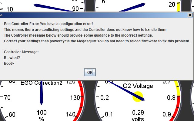

so und irgendwann hat se dann des gebracht:
config error.jpeg (49.36 KiB) 6796 mal betrachtet
und extreme Drehzahlsprünge gebracht von 0 bis 100000 oder so:
extreme Drehzahlsprünge.jpeg (53.81 KiB) 6796 mal betrachtet
So jetzt hab ich es ausgebaut um am Stim getestet und auf jeden Fall bei der Lambdasonde zeigt se jetzt ne null Spannung von 0.22 an, allerdings auf den Stim Poti reagiert sie.
Dutycycle immer noch bei 0% egal welche Last oder Drehzahl
Zündung immer bei 12 Grad egal welche Last oder Drehzahl.
Wenn man ins Zündkennfeld reinkuckt ändert sich zwar die Last aber der Punkt bleibt immer bei 800 Umdrehungen.
So ich hab jetzt momentan den hr11_D Code drauf
Ich hänge noch die msq an.
Danke für alle Hilfe, ist zum verücktwerden :twisted:

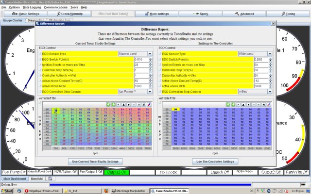

hab es gestern abend nochmal versucht:
Firmware aufgespielt, fahren gegangen. Diesmal ohne Laptop. Dachte vielleicht macht ja TS das Problem. Wieder ca. 10 Minuten rumgefahren bis er dann wieder ausfiel. Dann an den Stim und Laptop hingehangen und prompt kam diese Meldung:
Wie gesagt hatte kein Laptop dran und trotzdem hat er seine VE table und EGO settings verballert.
Jemand ne Idee?
Gruß biff
