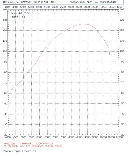

Und zu den Einspritzdüsen: ja, es kann schon sein, dass die beim Motorrad für 100PS gut sind. Aber meine Überlegung dazu war, dass die im Verleich zu dem, was beim PKW-Motor nötig ist, eher wenig einspritzen und noch dazu in anderen Drehzahlbereichen. Der Motorradmotor braucht ja eigentlich nur sich selbst am laufen zu halten und hat viel weniger Masse zu beschleunigen. Du kennst ja die FJ1200. Die ist hinsichtlich Bohrung und Hub nahezu identisch mit dem Käfermotor. Die gilt für ein Motorrad als eher niedertourig und hat bei 8500 Umdrehungen ihre 125PS. Bei 5500 Umdrehungen, was der Käfer ohne den Ventiltrieb anzugehen, mitmacht, hat die etwa 85PS. Leistungsdiagramm FJ: http://file1.carookee.com/forum/Yamaha- ... 3-2006.jpg Das wäre in etwa die Liga des 1,7 Liter VW-Porschemotors. Der hat serienmäßig 80PS bei 4900 U/min.
Deswegen denke ich - ich lasse mich da gern korrigieren - wenn die Einspritzdüsen beim Motorrad für 80-100 PS dimensioniert sind, taugen die beim Auto for 50 bis 70PS.
Oder liege ich da völlig falsch?

Ist nicht ganz richtig. Ein Motor der 8500 dreht, gibt den Einspritzdüsen nicht viel Zeit um die geforderte Menge einzuspritzen. Da kannst du eher sagen, das ein Motor welcher sein Max. deutlich früher hat, auch mehr Leistung haben darf(bei gleichen Einspritzdüsen) Die kannst du dann nämlich länger einspritzen lassenphulc hat geschrieben: Und zu den Einspritzdüsen: ja, es kann schon sein, dass die beim Motorrad für 100PS gut sind. Aber meine Überlegung dazu war, dass die im Verleich zu dem, was beim PKW-Motor nötig ist, eher wenig einspritzen und noch dazu in anderen Drehzahlbereichen. Der Motorradmotor braucht ja eigentlich nur sich selbst am laufen zu halten und hat viel weniger Masse zu beschleunigen. Du kennst ja die FJ1200. Die ist hinsichtlich Bohrung und Hub nahezu identisch mit dem Käfermotor. Die gilt für ein Motorrad als eher niedertourig und hat bei 8500 Umdrehungen ihre 125PS. Bei 5500 Umdrehungen, was der Käfer ohne den Ventiltrieb anzugehen, mitmacht, hat die etwa 85PS. Leistungsdiagramm FJ: http://file1.carookee.com/forum/Yamaha- ... 3-2006.jpg Das wäre in etwa die Liga des 1,7 Liter VW-Porschemotors. Der hat serienmäßig 80PS bei 4900 U/min.

Ok. Finde ich einleuchtend ... Denkfehler meinerseits.
