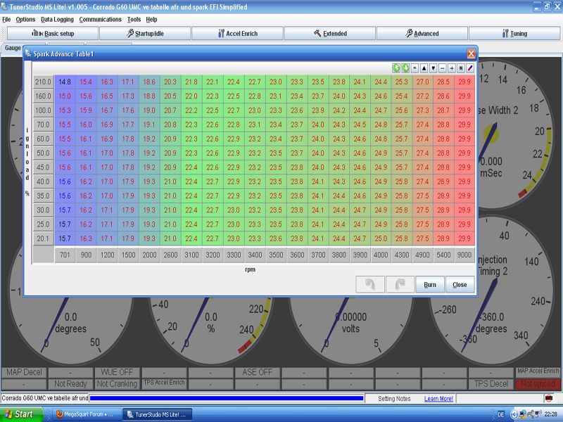

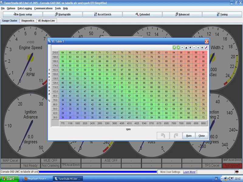

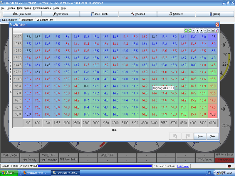

Hier die Lambda Tabelle, Zünd Tabelle,Ve Tabelle.
Lambda Tabelle.jpg (472.03 KiB) 9268 mal betrachtet
Zünd Tabelle.jpg (457.34 KiB) 9268 mal betrachtet
Ve Tabelle.jpg (376.88 KiB) 9268 mal betrachtet
