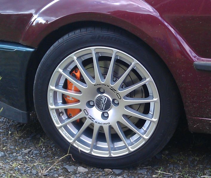

- k-sport.jpg (81.88 KiB) 10032 mal betrachtet

Hey Lukas,
wenn das Bild nicht zufällig spiegelverkehrt ist, hast du die linke und die rechte Scheibe vertauscht. Wie sie jetzt montiert ist funktioniert die Innenbelüftung nicht.
VG, Leif

Solltest du an den Schriftzügen erkennen. Da lesbar, glaube ich nicht, dass das Bild Spiegelverkehrt ist
Keine Ahnung wie es bei K-Sport ist, aber gibt einige Hersteller, die eben nur ein Muster anbieten. Folglich ist somit eine Seite richtigrum und die andere falsch rum

Dachte ich auch. Aber da sind extra Pfeile auf den Bremsscheiben und die Innenbelüftung verläuft anders als die Rillen aussen.

Okay. Dann passt das so natürlich. War nur bissel irritiert da die Rillen in die andere Richtung zeigen.

die rillen sind doch nur zur belagreinigung?!
so wie auf dem bild werden die beläge schön von aussen nach innen abgezogen. müsste dann ja passen

Es gibt Serienscheiben, die solche "bogenförmigen" Kanäle haben und keine R/L Versionen.
Hab's jetzt nicht auswendig wieviel, aber die Kühlleistung ist je nach Drehrichtung nicht großartig unterschiedlich.
Das liegt schlicht an der Tatsache, dass die Kühlleistung im oberen Temperaturbereich durch Strahlung und nicht durch Konvektion passiert. Erstere ist proportional zur Temperaturdifferenz zur Umgebung hoch 4 , die Konvektion nur zur Temperatur.
