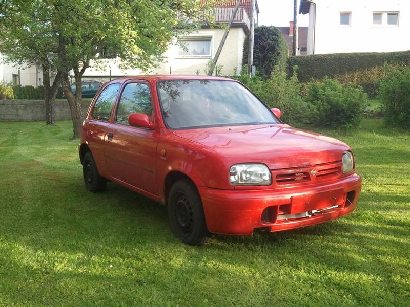

Beim Fahrzeug handelt es sich um einen Micra 1,3 Super S von 1994 mit original 75 PS. Die Maus war ursprünglich von meinem Studienkollegen als Bergrallyefahrzeug gedacht und wurde daraufhin von Ihm komplett zerlegt und mit einem Überrollkäfig und diversen Fahrwerksverstrebungen versehen. Da jedoch der damalige Kostenvoranschlag für einen Motorumbau sein Budget deutlich sprengte verweilte die zerlegte Maus ca. 6 Jahre in einer Scheune.

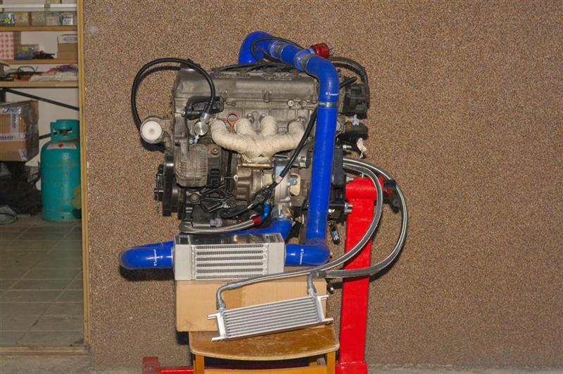

Nach langen Überlegungen zwischen Turbo und Kompressor (Kompressor wäre mechanisch einfacher zu realisieren jedoch teurer für weniger Spitzenleistung) entschieden wir uns für einen Garrett GT2554R mit eingebautem Wastegate.

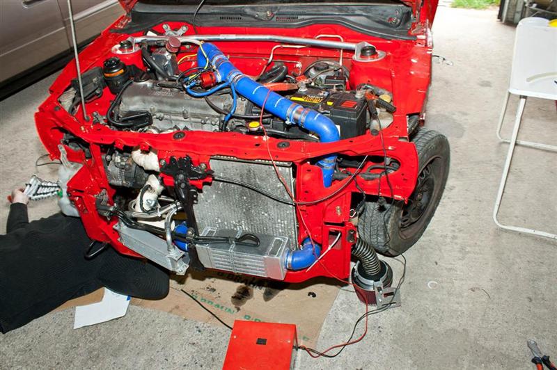

Um auch höhere Ladedrücke fahren zu können wurde der Motor komplett zerlegt und revisioniert, die Verdichtung wurde mittels Edelstahlzwischenplatte und 2 Zylinderkopfdichtungen unter beibehalt der originalen Kolben und Pleuel von 9,5:1 auf 8:1 reduziert.
Der Turbokrümmer, Auspuffanlage und alle Anschlüsse wurden in Eigenregie realisiert. Verdichterseitig wurde direkt an der Drosselklappe in regelbares BOV installiert.

Mausi Straßentauglich ;-)

Versuchsaufbau des Motors vor dem Einbau
Motor-Turbo (91) (Medium).jpg (116.13 KiB) 8732 mal betrachtet

für die Ladeluft hättet ihr teilweise mehr Rohr nehmen können.

Richard004 hat geschrieben:für die Ladeluft hättet ihr teilweise mehr Rohr nehmen können.
Wäre zu versuchen, ist vielleich auch noch ein bisschen was drinnen :twisted:

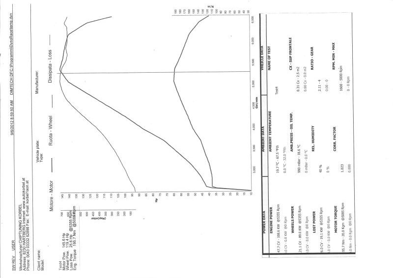

Letzte Woche waren wir wieder einmal am Prüfstand, diesmal mit 0,7 bar und wegen des noch nicht 100% zuverlässig funktionierendem Klopfsensor sehr defensiven Zündung. Aber mit ca. 20° Vorzündung bei max. Leistung sind wir bei 144 PS und 196 NM, was sich durch etwas mehr Vorzündung bestimmt noch verbessern lässt :mrgreen:
Lambda fahren wir derzeit mit Super 95 ca. 0,81 bei max. Ladedruck und dies bei max. 800°C Abgastemp :D
