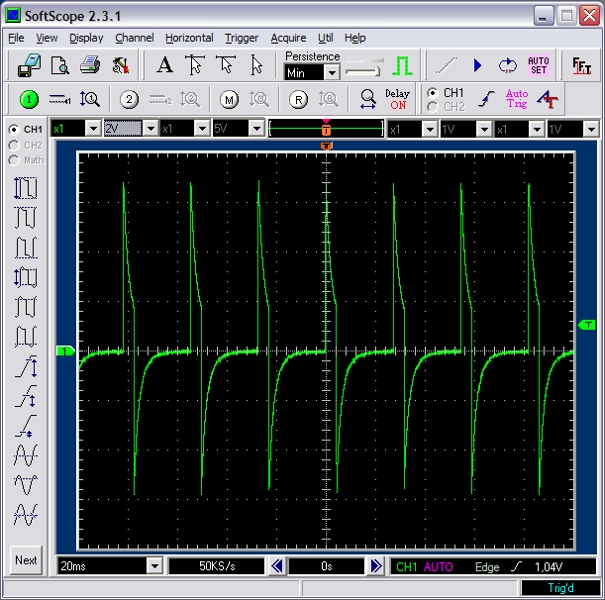

Der DZM hängt original an einem Blau/Schwarzen Kabel welches über einen schwarzen Stecker unter dem Amaturenbrett zur original Stecker (Blau) vom originalen Motorsteuergerät an Pin 2. hier liegen bei Zündung ein zwischen ca. 7V DC an. Am Oszilloskop sah das Signal mit dem Originalen Steuergerät so aus wie das Bild in der Anlage - Positive und Negative ca 6V Impulse, dafür sollte doch die Konfiguration angewendet werden können mit dem das Signal über eine Spule auf 12V gelegt wird?! (Siehe "tacho.pdf")... Naja wirklich weiter komme ich nicht...

Drehzahlmessersignal mit Originalsteuergerät
