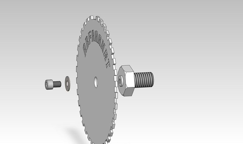

hier aber schonmal ein bisschen Solidworks .....
Das Triggerwheel hab ich lasern lassen (9 euro) die dicke Schraube ist Typ1 original ! nach montage werde ich das Triggerrad verstiften ....

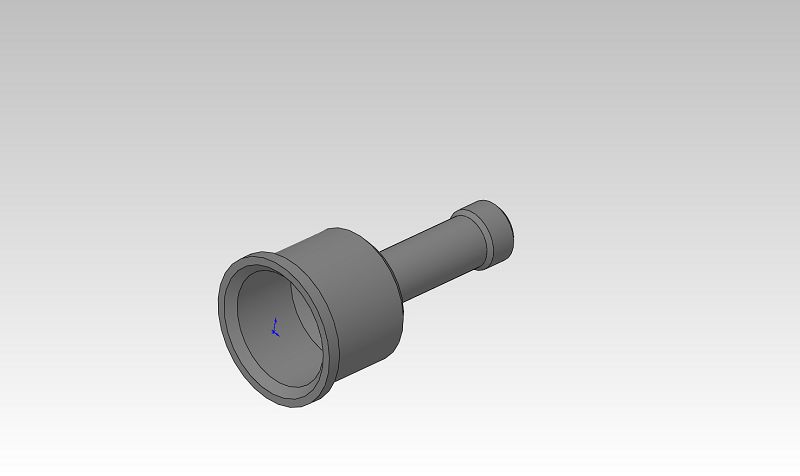

und hier das Adapterstück um normalen 6er Spritschlauch auf den Düsen zu befestigen
k-düsen versorgung.JPG (16.75 KiB) 16187 mal betrachtet
die Teile habe ich bereits gedreht ....

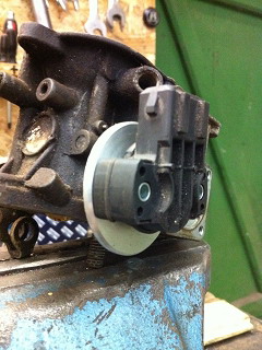

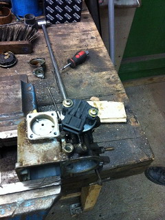

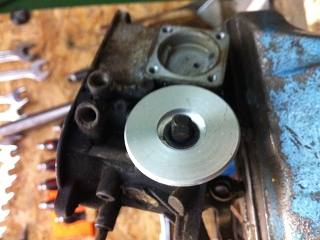

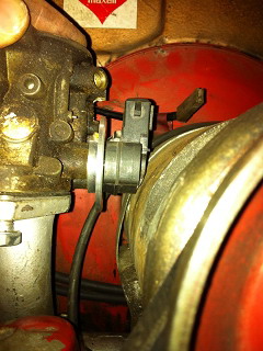

Heute bauen wir den TPS an den 30 PIC 3
Erstmal Ne scheibe gedreht, die man über den ansatz am Vergaser Schieben kann ...
Dann Den TPS mal angehalten:
Ok, geht .... also mal an den Motor:
Ausgerichtet, abgebohrt, und Fertig !
Wenn fragen, dann Fragen :-)
