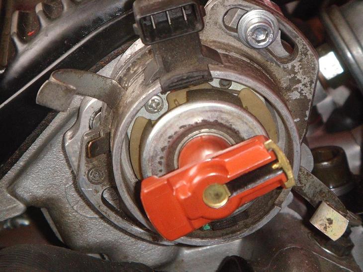

Re: WElche Zündspule benötigt welche Einstellung? Zündtreibe
Nun die gewünschten Bilder.
Das ist die Stellung des Verteilers wenn Zylinder 1 in OT !
mfg Bernd
mfg Bernd

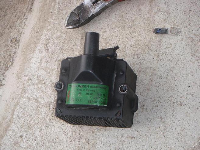

Das nächste....

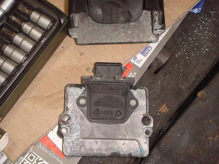

und der Treiber der in der Zündspule drin ist.....
