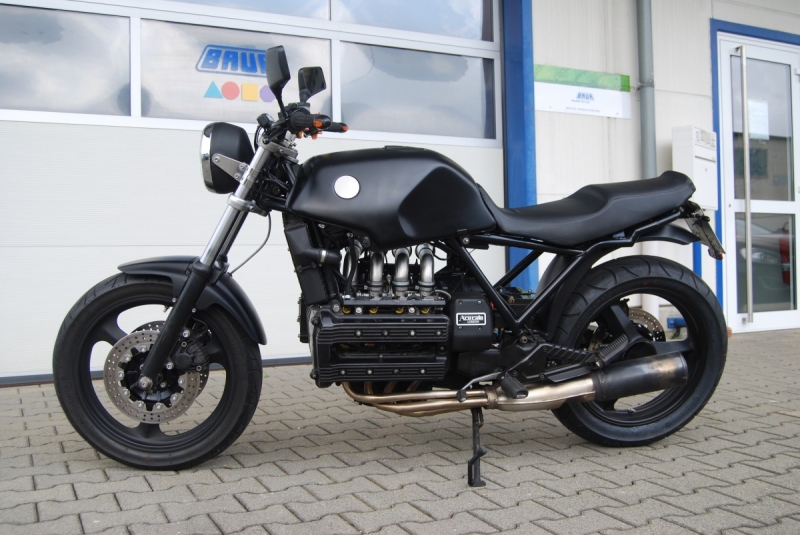

von franco

von 1252er
Wow, das ist die huebscheste K100 die ich je gesehen habe.
Ist ein richtiges Moped draus geworden.
Woher stammt denn die Sitzbank, ist das Serie ?
Und wie sitzt es sich denn auf der K100 zu zweit ?

von franco
Danke für die Blumen, ich find auch, so kann man einen Ziegelstein bewegen.
Die Sitzbank ist von einer Suzuki GS 500, geringfügig die Polsterung geändert und neu bezogen. Der überaus gnädige TÜV-Mann hat das dann auch mit dem Zusatz "mit geänderter Aufnahme" eingetragen. Somit sind nach meinem Verständnis auch die Schweißarbeiten am Rahmenheck durch.
Zwei-Mann-Betrieb ist problemlos, fast wie Original. Die Sitzbank ist natürlich schmaler, die Sozia sollte also, wie soll ich sagen, nicht so kräftig sein.
