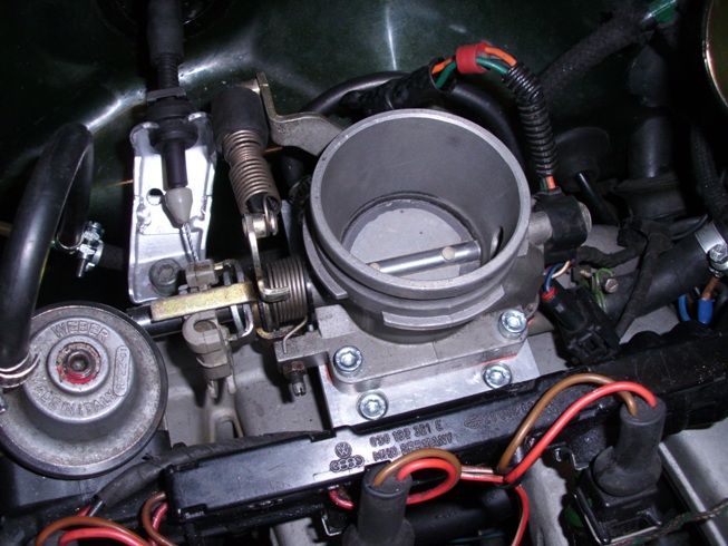

Hab gestern mal ne 50mm Klappe drangebastelt.
Wenn mir die Tage mal jemand Nummernschilder leiht, testen wir mal :roll:
btw : ich überlege, auf 1,6 16V T umzurüsten.... da könnte dann mein 50mm Ladeluft-System zu klein werden ? :(

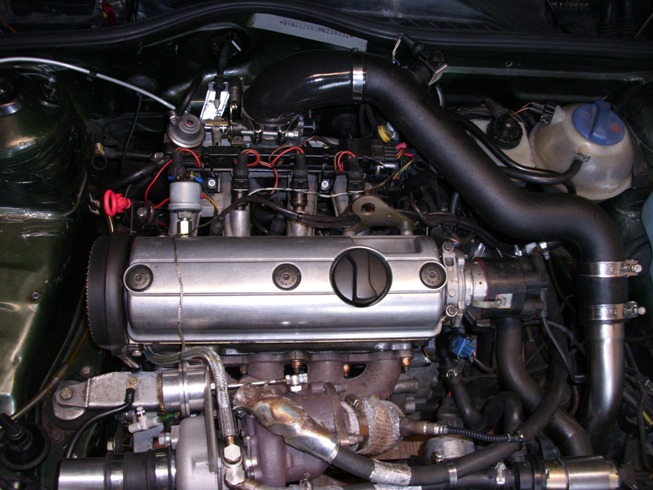

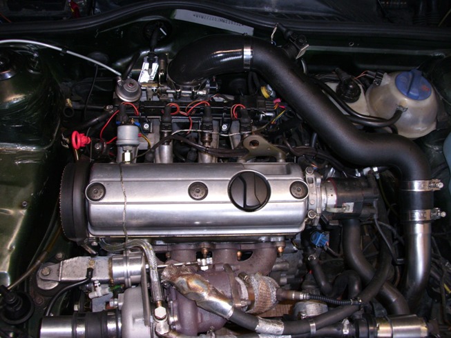

Für Interessierte hier mal Bilder von meinem Gebastel.
Ursprüglich hat es wegen TÜV und Rennleitung ausgesehen wie ein G40 Motor, wem das was sagt....
