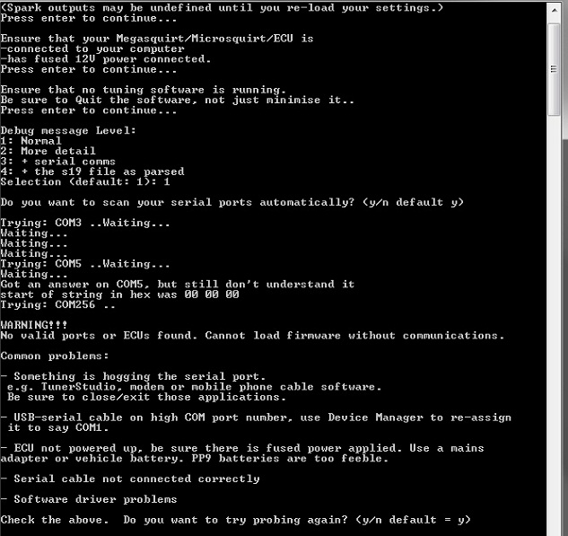

Ja sorry war mein Fehler, hatte garnicht mehr dran gedacht dazu auch was zu schreiben. Ich habe jetzt einfach mal ein Screenshot davon gemacht. Interessant wird es ab da wo er eben den Com 5 untersucht und auch eine Antwort bekommt nur nichts damit anfangen kann.
Ich habe die Firmware ms2extra_3.2.4_release gewählt und benutze damit den ms2loader. Es fragt mich also auch nicht, ob ich den Bootjumper gesetzt habe oder nicht.

Für mich sieht es erst mal so aus, als würde er überhaupt nicht kommunizieren können. Serieller Adapter funktioniert richtig? UMC hat Strom? Das Manual bekommst du auf der Seite des Herstellers.
