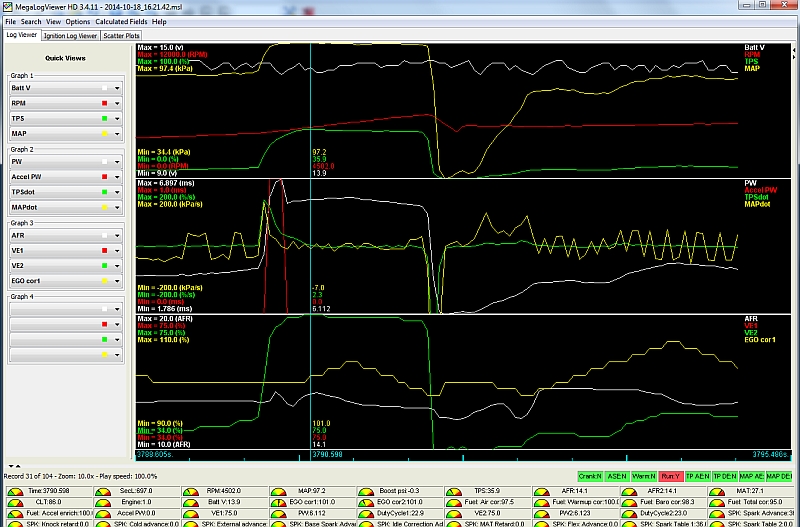

Ich habe das Problem (siehe Log), dass mein Deccel reinspringt, wenn ich bei WOT das Gas etwas zurücknehme, der LD aber fast gleich bleibt. Dann magert er kurz ab, was ich vermeiden möchte.
Hilft da der Table TPS for WOT?
Andere Möglichkeit wäre Deccel zu deaktivieren oder EAE abszustimmen. Auf Letzteres hab ich aber gerade keinen Nerv wenn ich ehrlich bin.

- Log Deccel WOT.JPG (54.79 KiB) 10751 mal betrachtet

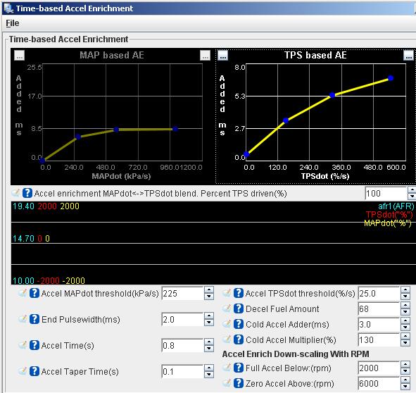

- Accel Enrichment.JPG (64.33 KiB) 10751 mal betrachtet

Habe es gestern ausprobiert. Also es mildert meine Problematik ein wenig, kann sie aber leider nicht lösen.
Habe es nun wieder deaktiviert und Deccel auf 95 (statt vorher 68) gestellt. Dann fettet er mir bei wenig Last zwar enorm an, aber immer noch besser als bei hoher Last zu mager zu werden.

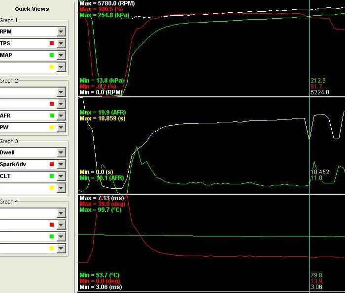

Habe auch das selbe Problem.
Decel für Saugbetrieb und Ladedruck abzustimmen funktioniert nicht richtig.
Sobald ich bei Ladedruck das Gas etwas zurücknehme und der Ladedruck weggeht, aber der Motor trotzdem keinen Unterdruck hat magert der kurzzeitig extrem ab und haut einen ordentlichen Bremsruck rein.
Muss also beim TPS-accel den decel auf mindestens 90 stellen, damit dieser Ruck weg ist.
Würde das aber gerne so einstellen, dass er auch im Saugbetrieb beim vom Gasgehen nicht überfettet.

Re: TPS for WOT Table - Wie abstimmen?
Deine tpsdot-threshold finde ich sehr niedrig.
Dadurch löst die deccel ebenfalls sehr früh aus.
Ich fahre da z.b mehr wie 100%/s.
Eine Idee wäre den tpsdot >100 und langsam schrittweise mit mapdot zu verblenden.
Die passenden Abstufungen in der addms Tabelle zu ermitteln,brauchs einige Fahrten mit log und popometer.
Ich hab zu erstmal einige Laufe gemacht nur um erstmal mit dem log den tpsdot-threshold zu ermitteln.
Danach anhand vom log die fehlende accelpw überschlagen und weiter getestet.
Das ganze in kurze verständliche Sätze zu pressen ist etwas schwierig für mich.
Gruß Chapy
Ich habe Deccel einfach komplett rausgenommen (100). Jetzt passt das.
Dadurch bockt der beim cruisen zwar hin und wieder wenn man leicht vom Gas geht, aber das ist es mir wert.
Haben andere auch so einen hohen tpsdot? Habe Ewigkeiten an der Beschleunigungsanreicherung herumgespielt und das ist das beste Ergebnis bisher. Mein Motor ist das sehr anfällig wenns mal etwas zu wenig oder zuviel Sprit ist.
