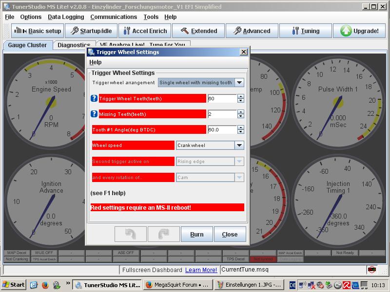

ich bin mittlerweile ganz gut mit der UMC klar gekommen.
Der Einzylindermotor ist jetzt auch soweit aufgebaut, allerdings bekomm ich jetzt immer von Tunerstudio einen Fehler, den ich mir leider nicht erklären kann.
Und zwar "Number of teeth/cylinders conflict".
Ich benutze ein 60-2 Triggerrad und es ist eben ein 1 Zylinder (4-Takt). Kann ich etwa kein Triggerrad mit 60 Zähnen verwenden? Kann mir das leider nicht erklären weshalb es nicht geht. Weiß dazu jemand was?

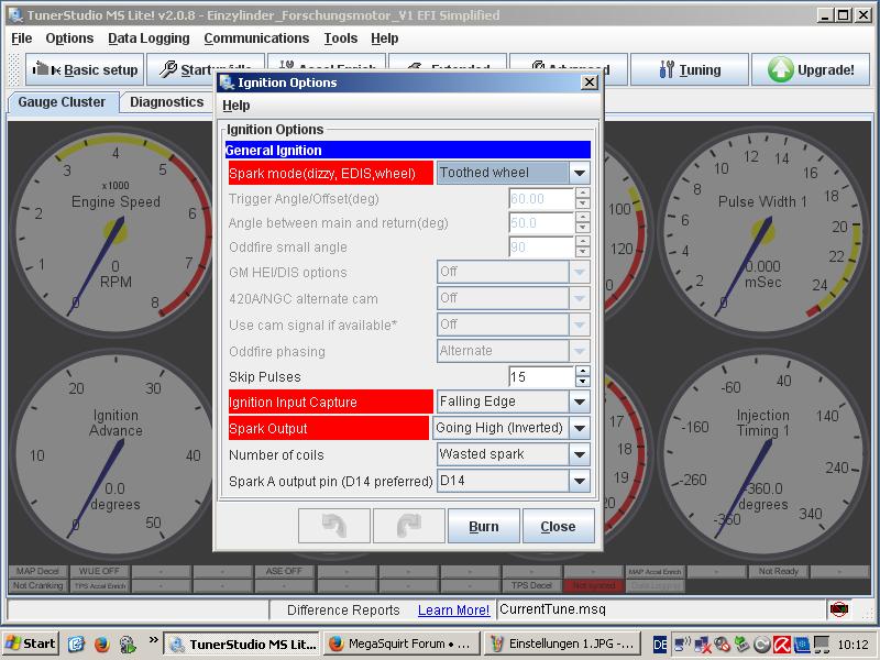

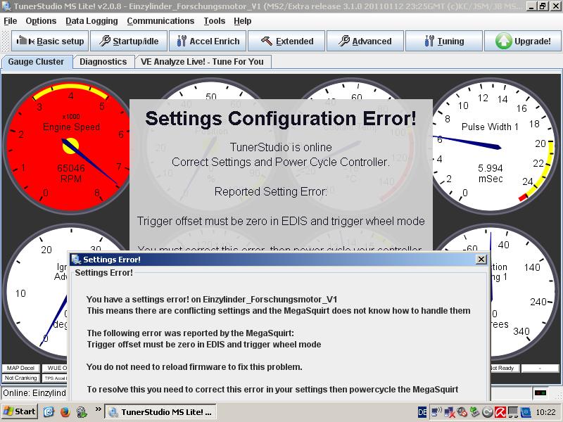

Nachdem ich jetzt die Wastedspark-Funktion eingeschaltet habe (vorher Single coil), ist die Fehlermeldung weg.
Allerdings habe ich jetzt eine neue die ich mir nun garnicht mehr erklären kann.
"Trigger offset must be zero in EDIS and trigger wheel mode"
Ich habe hier mal ein paar Screenshots von meinen Einstellungen gemacht, vielleicht sieht der ein oder andere ja mein Fehler.

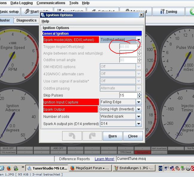

Re: Einzylinder und 60-2 Triggerrad.
Perfekt und schon funktionierts, ich dachte diese Einstellung hätte keinen Einfluss mehr, da es grau hinterlegt ist, aber so sind wohl die Tücken!
Vielen, vielen Dank dafür. Jetzt habe ich nur noch eine Frage und zwar aus welchem Grund musste ich auf "Wasted spark" stellen? Also warum gibt es diese Funktion überhaupt und könnte ich da Probleme mit meiner Zündspule bekommen?
