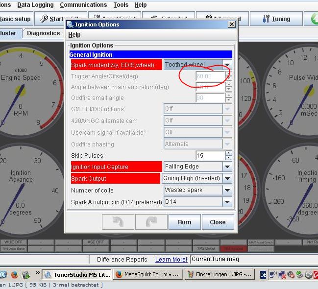

Nachdem ich jetzt die Wastedspark-Funktion eingeschaltet habe (vorher Single coil), ist die Fehlermeldung weg.
Allerdings habe ich jetzt eine neue die ich mir nun garnicht mehr erklären kann.
"Trigger offset must be zero in EDIS and trigger wheel mode"
Ich habe hier mal ein paar Screenshots von meinen Einstellungen gemacht, vielleicht sieht der ein oder andere ja mein Fehler.
Wie gesagt, es ist ein Einzylinder!

trag mal hier 0 ein

Perfekt und schon funktionierts, ich dachte diese Einstellung hätte keinen Einfluss mehr, da es grau hinterlegt ist, aber so sind wohl die Tücken!
