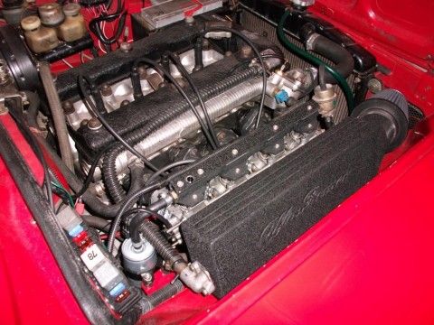

Im letzten Winter habe ich mir dann den Umbau von Doppelvergasern und Verteilerzündung auf Einspritzung und ruhende Zündung am alten und ehrwürdigen Alfa Doppelnocker zum Projekt gemacht, eigentlich eher aus Langeweile. Da in den Autos der frühen 70er Jahre nix aber auch gar nix mit Einspritzung im Sinne von EFI vorhanden ist musste vom geänderten Tank, el. Benzinpumpe, Rücklaufleitung, Einspritzrail, Sensoren und Drehzahlaufnehmer nahezu Alles in Eigenregie irgendwie realisiert werden. Fix und fertig kaufen geht zwar auch, ist aber nicht mein Ding. Letzendlich ist es dann auf eine angepasste Moppedspritze hinausgelaufen. Das Endergebnis sieht so aus:

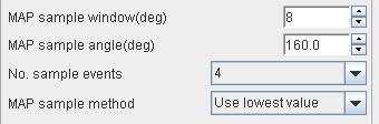

Nachdem sowohl in der Doku als auch hier im Forum der allgemeine Tenor herrscht, wenn irgend möglich dann Abstimmung per MAP. Daran wollte ich mich halten. Die ersten Gehversuche waren allerdings ernüchternd, MAP Werte um die 68, den Unterdruck hatte ich an allen vier Ansaugrohren abgenommen und zusammengeführt. Ich habe dann einfach mal diverse Sachen ausprobiert und dabei festgestellt, dass man den Unterdruck am besten nur an einem Saugrohr abnimmt. An die folgende Einstellung habe ich mich herangetastet.
Damit komme ich auf den genannten Leerlauf MAP von 42

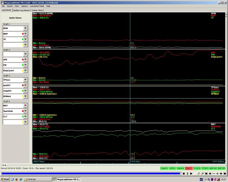

Vielleicht war es ja nur Anfängerglück, aber das mit dem stark pulsenden Map Werten beim Abgriff des Unterdrucks an nur einem Saugkanal kann ich bei mir so nicht sehen, vielleicht bin ich da aber nur zu grosszügig. Hier mal ein Bild von einem Log im Leerlauf.
