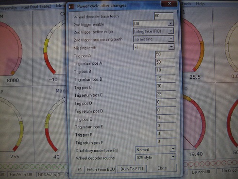

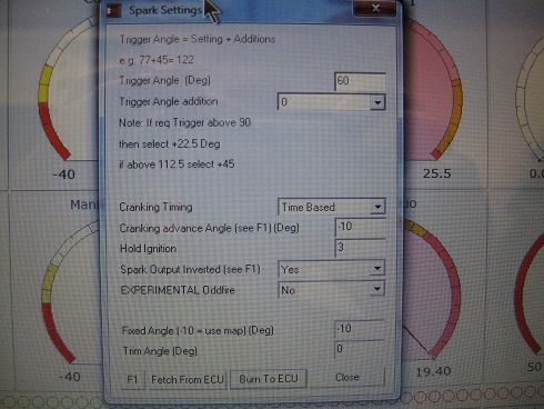

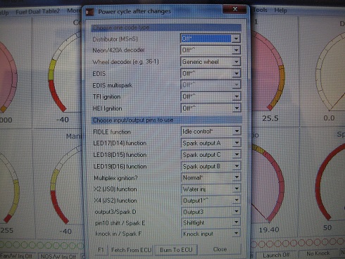

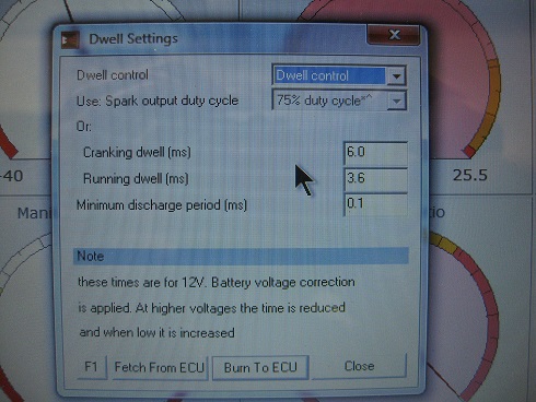

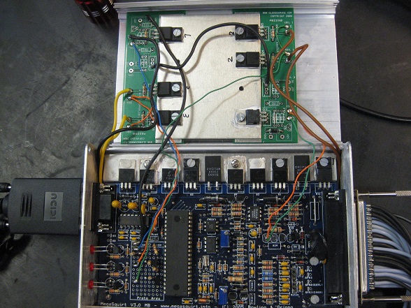

gibt es ein 6cil reihenmotor experte,,,der bestatigen kann dass ich die MS zo korrekt eingestellt habe;..zie bilder
mein motor knald und sprieng nicht an mit die MS und cops
die 6 cops haben 1.6 ohm
mit normaal verteiler/contactpunk und 1 bobine lauft er schon

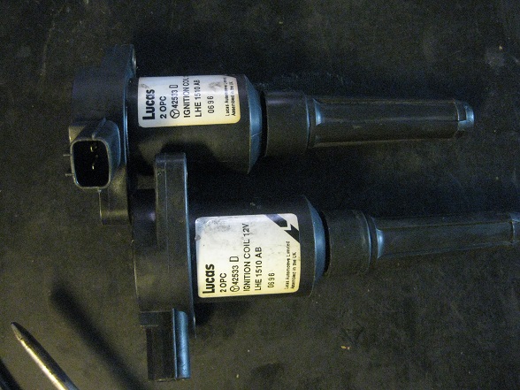

Welche Spulen (Marke, Typennummer)
Re: zundung JAGUAR xjr6 supercharger
Verfasst: Mi Aug 12, 2015 12:04 pm
von django
danke fur die intresse

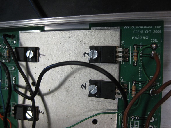

die treiber zint VB 921
die spullen,,,,zie bild

das sieht erstam gut aus. Welche Vorwiderstände hast du bei den Spulen verbaut?

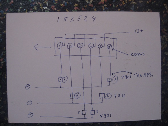

Er hat Vb921. Und da immer 2 parallel auf einem Ausgang der Ms. Das passt schon so. Jede Spule hat einen externen Treiber. Die sind ja nur 2 polig die spulen. Also eher nix mit internen Treiber

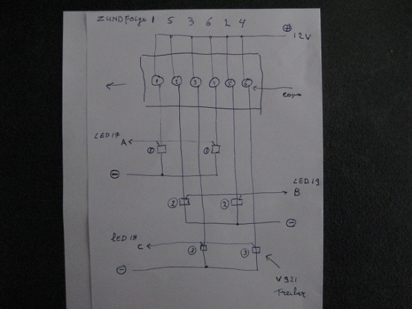

Ist die Reihenfolge der spark output a,c,b so richtig ?
Ich weiss es nicht,ist mir nur so ins Auge gefallen.
Verfasst: Fr Aug 14, 2015 2:29 pm
von django
153624 zundordnung
A,C,B
A= 1-6
C= 5-2
B= 3-4
muste doch stimmen ist 6 rheiencilinder
Verfasst: Fr Aug 14, 2015 3:03 pm
Ne. Die zünden ABCABC.
1+6=A = ign1
5+2=B = ign2
3+4=C = ign3

ich habe einen fehler gemacht,,,ich dachte falsch
ich habe ein neues kabelplan gemacht,,,,zie bild
sollte das zo aussehen ???
Verfasst: So Aug 16, 2015 2:47 pm
Das ist doch auch falsch. Bist Du Dir mit der Zündreihenfolge sicher? 153624
Schraub mal den ventildeckel ab und mach mal ein GesammtBild von von der nockenwelle, wenn Du Dir nicht sicher bist.
Verfasst: So Aug 16, 2015 6:47 pm
von django
die zundvolge ist ,,153624
cil 1-6 laufen parralel
cil 5-2 parralel
cil 3-6 parralel
mit 120 grad distance
was stimt nicht am kabelplan ??
