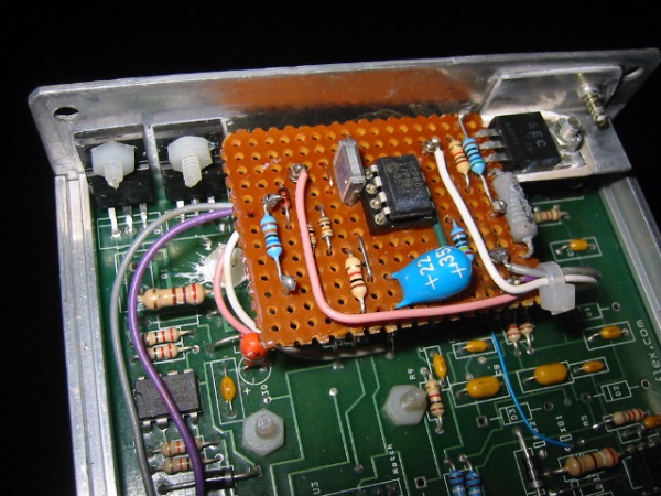

wer hat erfahrung mit abstimmung der zigarre mit MS 1 V3board
er arbeitet nur ein wenig bij 39hz und erlischt plotzlich
hat jemand bereits dies losung probiert ,,clubgti.com [bosch/isv [zie bild],,oder eine andere losung

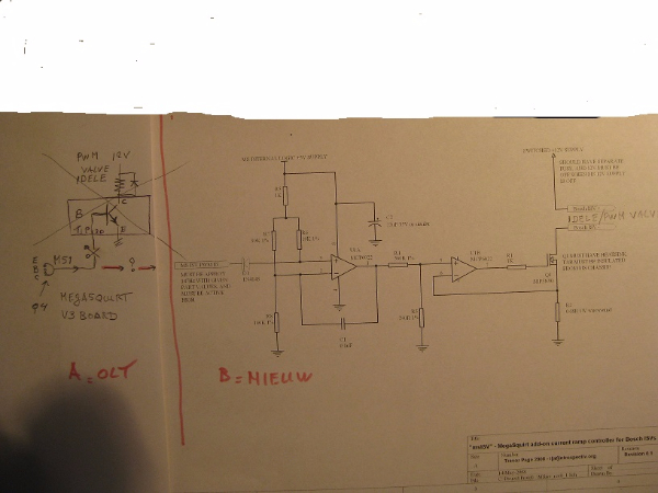

genteman
zo ist die verdrahtung der bosch warmlaufzigarre platine aus zieht,[bild mit rood kreis ; und pdf]
frage ,,wo sollte es [MS ISV pwm in] red circel,,,auf dem brett MS verbunden werden [zie bild MS]
wer weiss dat

die zigarre mus langsam mit pwm schliesen ,unter zunehmende motor temperatur
dafur ist dieze regelung
was sie denken ist ein ,an und aus schalten der sigarre

wenn es eine Bi-Metall zigarre ist kann die an 12V dran bleiben.
Wenn es ein Leerlaufregler ist bau die Schaltung für die MS2 auf.

dieze gans oben [bild] kleine extra platine ist fur MS1 und bietet mehr auflosung an der PWM
die bosch leerlaufregeler [no bi-metall] regeld hier mit besser
Aber wo hange ich den eingang dran
es muss ein elektronic fachmann dran

hier eine klarere schema
kan man dat auf diese weise verbinden
ein elektronik techniker sol dat igendwie beurteilen

Wie wäre es mit PWM Warmup und der Boost Control schaltung?
Das müsste dich reichen.

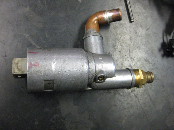

Zeig doch mal ein Foto deiner Leerlaufzigarre.

dies ist
ich verstehe nicht warum MS es empfielt fur warmlauf
bosch pwm warmingup.jpg (304.19 KiB) 9061 mal betrachtet
:twisted: er funktioniert nicht richtig

Verfasst: Mo Nov 23, 2015 11:11 pm
Ich denke die meisten user hier verwenden solch ein Ventil.
Funktioniert sehr gut.
Weiß ja nicht wie das bei der MS1 ist aber bei der MS2 braucht es dafür keine von dir gezeigte Schaltung!!!
