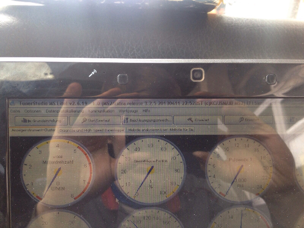

Verfasst: Mi Okt 07, 2015 7:50 pm
von Roland M.
So sieht das aus
bild im anhang
Re: Kdfi v1.4 Tunerstudio
Verfasst: Mi Okt 07, 2015 8:11 pm
Firmware steht ganz oben in der Programmleiste vom TS.
Hast mal versucht was umzustellen in der VE table oder Ign table und dann geschaut ob es nach einem Spannung aus/ein noch gleich ist?
Verfasst: Mi Okt 07, 2015 9:00 pm
Diese Meldung taucht nur bei gewissen änderungen auf.
Das weist dich daruaf hin das du einmal neu starten musst damit die änderungen wirksam werden.
Heißt nicht das des nicht geändert wird.
Hast es versucht in der VE was zu ändern?
Der wagen muss dazu ja ned laufen!!
Es steht ja quasi im Klartext dort. Einstellung verändert die ein neustarten des Steuergerätes benötigen um wirksam zu werden.
