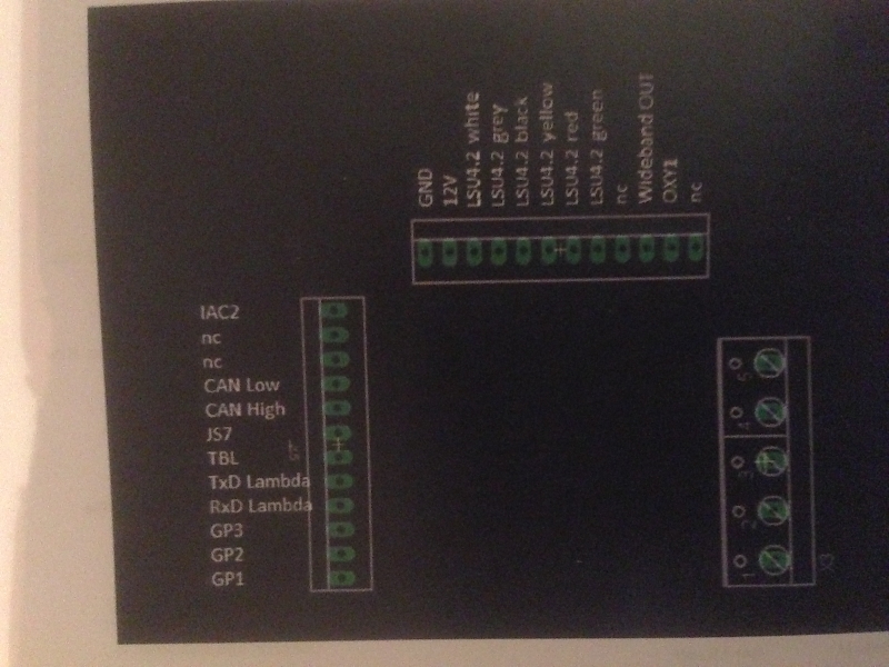

Hallo zusammen. Habe mir die Kdfi 1.4 vor einiger Zeit zugelegt. Es ist eine PNP für die Digifant G60.Verbaut ist alles im Golf 1 mit 16VG60 Motor. Der Mit der orig. DF1 auch super läuft. Da diese aber sehr umständlich oder nur mit enormen Aufwand zu verändert geht habe ich mir die KDFI zugelegt. Der Motor springt mit den vorgeladenen Daten auch an. Er lief auch bis vor 2 Tagen. Habe am Anfang Req. Fuel usw. eingestellt, habe dann mittels autotune die Ve Table eingefahren. Alles lief gut,bis jetzt. Zumindest dachte ich das? Habe mir damals auch die Breitbandsonde bei k-data besorgt. Sie ist auch angeschlossen.
Nun läuft der Motor sehr bescheiden bis garnicht. Im Ve-Table steht O2 calibrate. Habe darauf hin die Sonde x-Mal ausgebaut und versucht diese zu kalibrieren (AFR- Tabelle Kalibrieren). Einstellung EGO Breitbandsonde LC-1 /LC2 Default. Dann habe ich mir die LED,s auf der KDFi angeschaut die LD 12 blinkt erst schnell dann langsam. Ich geh davon aus das ich die LSU richtig angeschlossen habe?! Es war auch kurz ein rotes blinken von LD 11 zu sehen aber nur 2x mal in einer 0.5h. Tunerstudio 2.6.19 ist geladen. Kann es sein das der Lambda-Controller abgeschmiert ist? Habe mehrere wiederherstellungspunkte versucht. Aber irgendwie will er nicht mehr. Die Datenverbindung (USB) war auch paar mal unterbrochen reagierte garnicht. Die Anzeige steht bei Lambda immer auf 0.5. Irgendwie komm ich nicht weiter.

Ja Lambda Controller von der KDFI, zusätzlich habe ich noch ein Zeitronix-lambdatool zur Überwachung.
Habe GP2 auf masse gelegt! Daduch sollte doch die Sonde die werte ans KDFi liefern?
Das mit OXY out auf OXY 1 nicht. Im Handbuch stand nur GP2 auf Masse.
Habe das so verstanden das an Oxy out ein Signal von 0-5V ausgegeben wird. Was dann wiederum den Bereich von 10 AFR bis 20 AFR abdeckt.
Habe nur OXY1. -----------> mit Wideband verbinden???????

Die Verbindung oxy 1 und wideband out muss schon sein.
Schalte doch mal ego control aus.
Dann regelt ts bzw die ms nix mehr.
Ts regelt nur wenn du Auto tune aktiv Hast....
