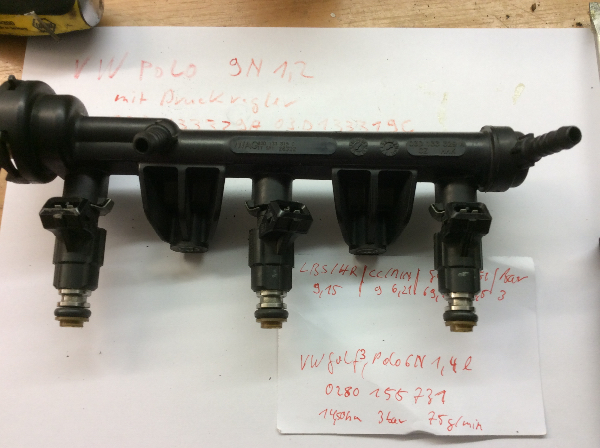

der Motor ist ein SUZUKI G10 Dreizylinder. Bei dem habe ich die Monopoint Einspritzdüse ersetzt durch drei Düsen aus einem 1,4 Liter Polo 6N
Kein Turbo (später eventuell,
Mit Zulassung, sollte klappen...
Abgas: Grüne Plakette wäre schön, muss aber nicht
- Datei 04.11.15, 16 22 53.jpeg (268.93 KiB) 8889 mal betrachtet
