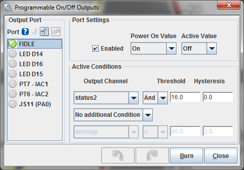

suche dir einen freien ausgang deiner Microsquirt.
Dann stellst du die Conditions so ein wie am Bild.

Was macht das "And"? hab ich noch nie gesehen hinter der Bedingung.
Kenne ich nur zwischen den beiden Bedingungen...
Re: Zündunterbrechung Microsquirt
Das ist ein Bitwise Operator.
Sonst kannst du ja nicht einzelne Bits vom Status 2 abfragen. Und bit 5 vom Status2 ist Flatshift aktiv/inaktiv.

Wie komme ich von der "16" in Threshold zu bit 5?

Die liste ist deine Ini. Da steht alles drinnen was man wissen muss.
Warum 16??
Ganz einfach.
Binär geht das so:
Bit 0 = 1
Bit 1 = 2
Bit 2 = 4
Bit 3 = 8
Bit 4 = 16
usw...
Kannst auch mit 2^x ausrechnen.
Angenommen status2 = 84
Dann ergibt sich folgendes 84 & 16 = 16.

Hab zwar nach einer Binär-Umrechnung gesucht, alelrdings war mir der Zusammenhang zwischen 5 und 16 nicht so einfach aufgefallen. So macht das Sinn. :-)
Das "And" filtert mir also immer raus, wenn die 16 und somit Bit5 drin stecken, richtig? (da ja die 2er-Potenzen binär immer die 1 an der ersten Stelle und dann nur Nullen haben) Bei "=" wäre es nur aktiv, wenn nur das Bit5 (bzw Bit4 bei Zählweise ab 0) aktiv wäre.

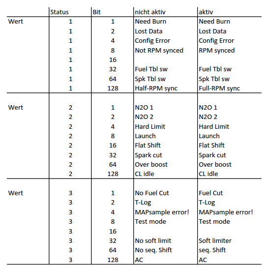

Um das hier abzuschließen (weil ich mich in 5 Monaten sicher daran erinnere und den thread suche) hab ich mal in der Ini-File nach den verschiedenen Bits geschaut.
Für alle die es interessiert:
