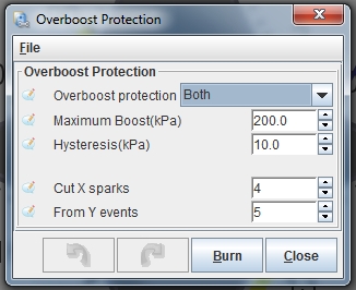

das könnte des rätsels lösung sein.Bei einem Ladedruck von ca. 200kPa (= ca. 1bar relativ) kommt es dann zu einem harten Rupfer/Schlag/Einbruch. Da ich dann sofort vom Gas gegangen bin bzw. gehe, weiß ich nicht ob dieser Zustand bestehen bleiben würde.

Ja ich denke auch das du einfach in den FuelCut gekommen bist. Das fühlt sich an als würde einer mit nem Vorschlaghammer reinhauen, stimmts?
Wie regelst du deinen Ladedruck? Über die MS, extra Controller oder rein mechanisch über das Wastegate?
Egal wie, das Wastegate sollte bei dir etwas früher aufmachen, oder du erhöhst deinen Wert auf 210kpa.
Wenn er dann noch in den FuelCut läuft dann passt sicher was nicht mit deiner Regelung am Wastegate.

Würde in die Overboost protection ca 10 kPa mehr eingeben, als du an maximalen Ladedruck hast. wenn du bisher also 1,2 bar hattest (keine Ahnung), dann würde ich da 230 kPa rein schreiben.

Es war wirklich die Overboost Protection.... auf 250kpa angehoben und siehe da, es funktioniert
Hatte bei meiner kurzen Testfahrt zwar noch ein paar kleine Rupfer/Einbrüche - aber ich denke das wird sich mit ein paar Feinabstimmungen beheben lassen...
